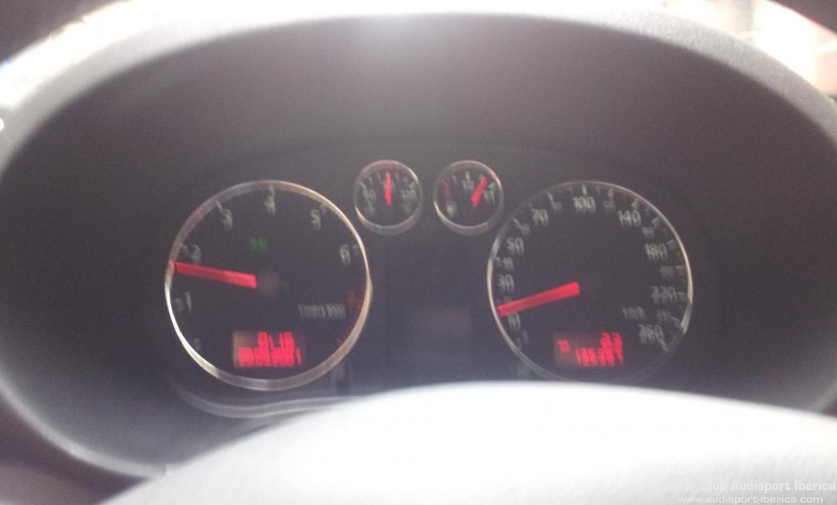

bumpin Publicado 25 de Agosto del 2014 Denunciar Publicado 25 de Agosto del 2014 Desde aqui agradecer a todos los que hacéis bricos para los mas "torpes" como yo podamos ir haciéndole cositas al culohuevo. Dejo foto del resultado, no se aprecia muy bien por ir en marcha, pero estoy encantado con el resultado, Un saludo Responder
