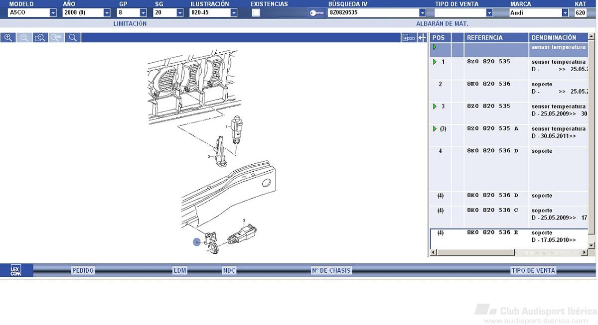

jesusbabio Publicado 14 de Febrero del 2012 Denunciar Publicado 14 de Febrero del 2012 Finalmente murio la sonda de la temperatura externa y marca lo que le parece. Alguien me puede pasar la referencia de esta, para pedirla en una casa de recambios (A5 del 2007), por que ahora que se como llegar a ella es tonteria que audi me cobre un ojo de la cara por cambiarla. Gracias!!! Responder
alagar27 Publicado 14 de Febrero del 2012 Denunciar Publicado 14 de Febrero del 2012 Es a5 del 2007? porque en etka solo me sale a partir del 2008 Y si es sportback o coupe Responder
pacoalvarez135 Publicado 14 de Febrero del 2012 Denunciar Publicado 14 de Febrero del 2012 8Z0 820 535 a un precio de unos 16 € + IVA Saludos Responder
pacoalvarez135 Publicado 14 de Febrero del 2012 Denunciar Publicado 14 de Febrero del 2012 Es a5 del 2007? porque en etka solo me sale a partir del 2008 Y si es sportback o coupe Lo matriculó en 2007 pero el modelo del ETKA es 2008, y es indiferente para SB o Coupe. Responder
alagar27 Publicado 14 de Febrero del 2012 Denunciar Publicado 14 de Febrero del 2012 Cierto, vale sobre 18 y medio iva incluido aunque a partir de 2011 o asi cambia referencia creo porque cambia de ubicacion y vale sobre 20,50 Si se necesita el soporte tb aqui tb esta la ref. y vale sobre 4,40 iva inc. Responder
