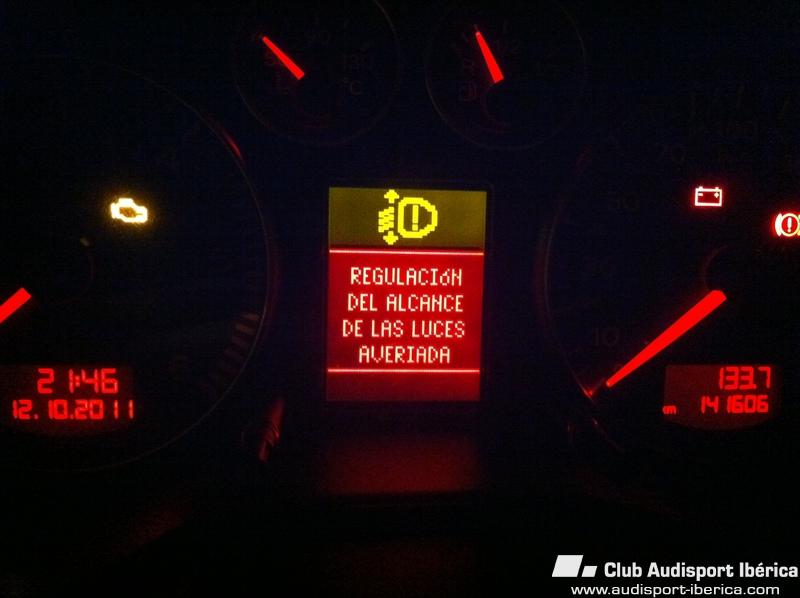

alfonsit Publicado 14 de Febrero del 2012 Denunciar Publicado 14 de Febrero del 2012 Hola , pues como siempre recurriendo a esta grade familia para pedir ayuda con un fallo que me esta dando el coche , mi audi es un A6 es de finales del 2005 y dispone de vi-xenon , la avería que me esta marcando en el FIS es REGULACION DE ALCANCE DE LAS LUCES AVERIADA , la verdad que yo no detecto ninguna avería en apariencia , cuando arranco el coche suben y bajan las luces perfectamente como siempre y creo que dan la luz a la altura que tiene que dar , lo que no e probado son las largas pero como os comento no detecto ninguna anomalia en lo demas , os pongo una foto de un audi A3 con la misma avería en el FIS para que podais verla , pues nada haber si alguien me puede echar una mano para poder solucionarlo , gracias a todos y un saludo . Responder
alagar27 Publicado 14 de Febrero del 2012 Denunciar Publicado 14 de Febrero del 2012 Si tocastes algo con el vagcom y por eso te salio el error prueba a hacer lo que pone en este post, a mi tb me salio el error de regulacion auto de las luces y lo arregle gracias a lo que me dijo el compañero aqui http://www.audisport-iberica.com/foro/index.php?/topic/281409-ayuda-error-regulacion-luces-xenon/ Responder
gonchito Publicado 14 de Febrero del 2012 Denunciar Publicado 14 de Febrero del 2012 Pues lo que te acaban de decir, si has estado enredando con el vagcom lo abras dejado conectado, se encienden cuando se regulan los focos, a no ser que los hayas regulado sin el vagcom!!!!! Responder

adolfo Publicado 14 de Febrero del 2012 Denunciar Publicado 14 de Febrero del 2012 Hola, a mi se me encendia cuando pasaba por un baden o bache, y era el sensor de la regulacion de las luces, me lo cambiaron y listo. Saludos. Responder
txispis Publicado 14 de Febrero del 2012 Denunciar Publicado 14 de Febrero del 2012 alfonso.... hay que meter el vag com si o si. El te va a decir donde esta el fallo. y habra que probar a borrarlo y ver si sigue. saludos Responder
