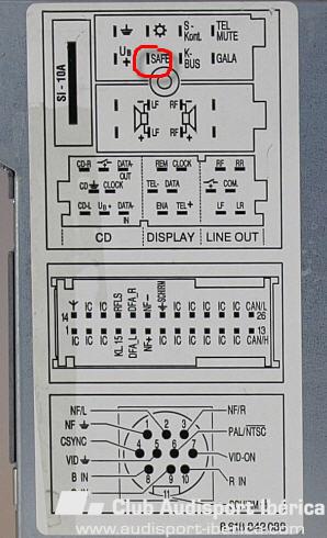

JuanK_A64F Publicado 16 de Febrero del 2012 Denunciar Publicado 16 de Febrero del 2012 (editado) Me estraña que te entre la antena GPS, estará apretada de huevos..... la conexion es casi igual, solo nencesitas el pin del SAFE, iluminacion y gala que esten en su sitio... el del circulo es esencial para que rule el RNS-D Orden de izquierda a derecha fila de arriba. 1-MASA 2-ILUMINACION 3-+12V BAJO LLAVE 4-MUTE Orden de izquierda a derecha fila de Abajo. 1-+12V 2-+12V DIRECTO BATERIA 3-K Bus 4-GALA Editado 16 de Febrero del 2012 por Carlos A4 B5 Responder
