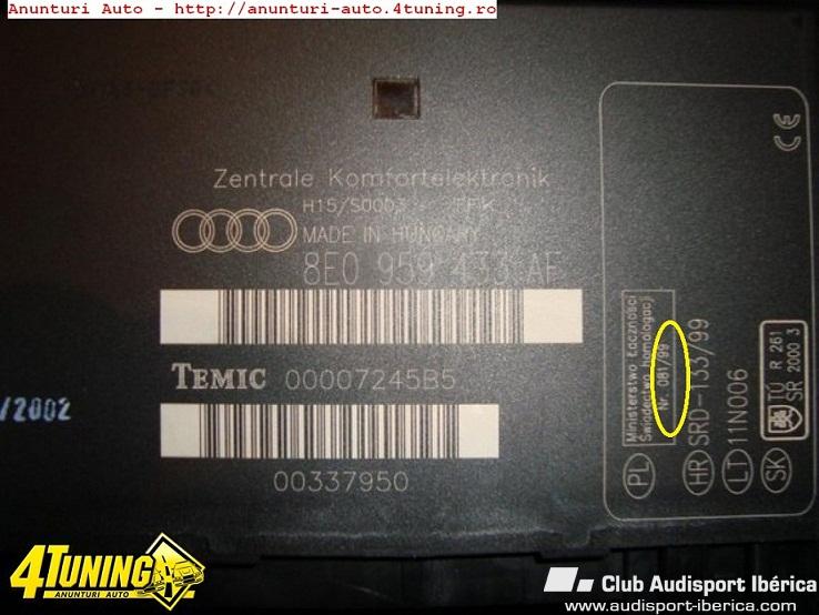

mikela4 Publicado 15 de Febrero del 2012 Denunciar Publicado 15 de Febrero del 2012 Carlos, igual he dicho una tonteria,pero tengo entendido que los restyling lleva un modulo confort,el que da la señal al cuadro de que las puertas estan abiertas,a través del canbus(can-confort). Pero ya te digo : igual no lo he entendido bien Pido disculpas si he puesto una info erronea !!!!!! Un saludo! Responder
mikela4 Publicado 15 de Febrero del 2012 Denunciar Publicado 15 de Febrero del 2012 (editado) Lo he entendido bien.Mira la foto y esto LINK En la foto se ve el nr. de homologacion 081 y el año,99,por lo tanto,deduzco que se usaron en los a4 restyling,porque el tio pone en el anuncio que es de un a4.Aparte,los elementos que vende de la consola central,me suenan a restyling... Editado 16 de Febrero del 2012 por duke80 Responder
JuanK_A64F Publicado 15 de Febrero del 2012 Denunciar Publicado 15 de Febrero del 2012 Lo he entendido bien.Mira la foto y esto http://piese-auto.an...4-10311723.html En la foto se ve el nr. de homologacion 081 y el año,99,por lo tanto,deduzco que se usaron en los a4 restyling,porque el tio pone en el anuncio que es de un a4.Aparte,los elementos que vende de la consola central,me suenan a restyling... MIKELA esa centralita es de un 8E....... Responder
