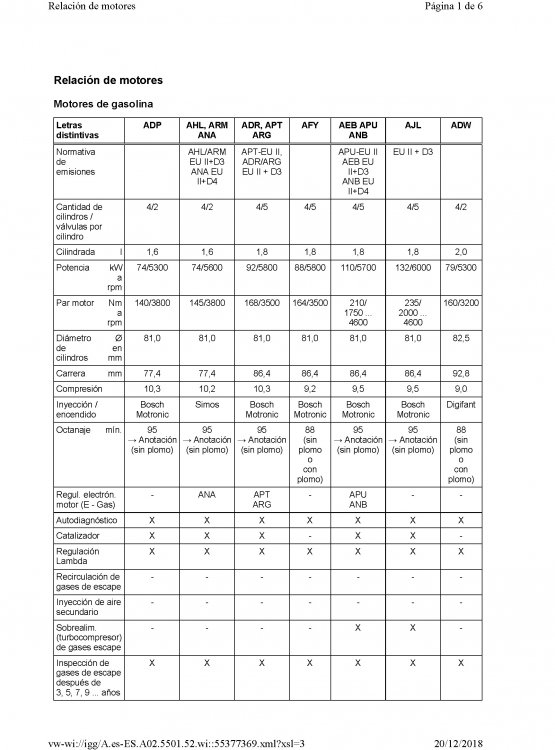

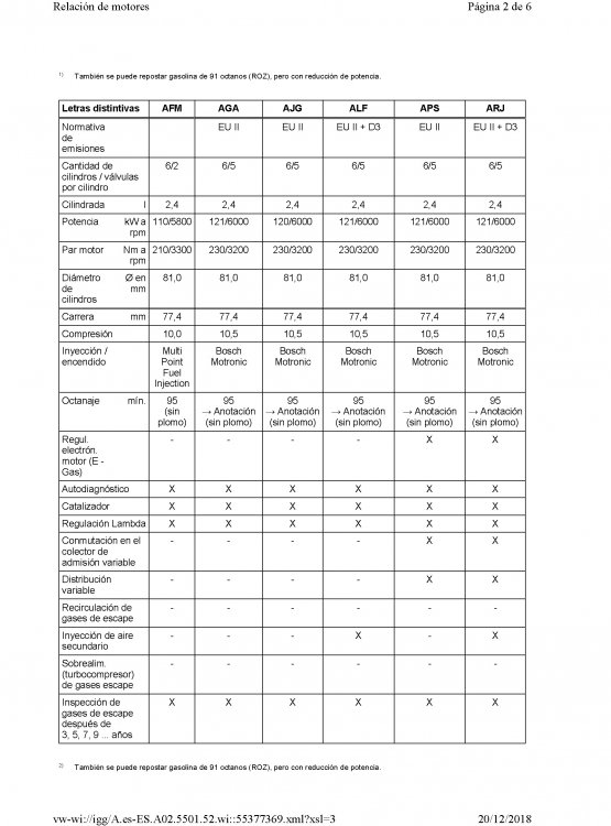

chuanxo Publicado 20 de Diciembre del 2018 Denunciar Publicado 20 de Diciembre del 2018  Yo me he encontrado con esto. Y no se bien lo que quiere decir Euro 2+ D3, que es lo que marca para el ADR. Responder
