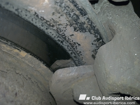

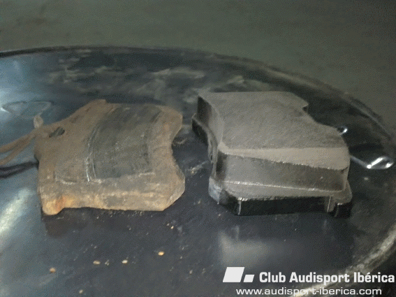

sata Publicado 17 de Febrero del 2012 Autor Denunciar Publicado 17 de Febrero del 2012 :clap1::clap1: Me allegro mucho de que al final lo has conseguido ! Y siento mucho lo del video de youtube,pero de verdad que NPI de que el quattro era distinto ... Un saludo machote ! No tienes que disculparte por nada,hombre.Tu intención era ayudar,campeón. El video,.....yo cuando ví que sacaba el disco así de facil,me dije,este tío no es mecánico,.............es mago !!!!!!! ............................ Este cuento ha tenido final feliz.Hoy he terminado y ha quedado de luxe. Había que cambiar discos y pastillas ya,pero ya ,si o sí,... Esto si que es "aprovechar" una pastilla ¿eh?.................... ,bueno más bien hacer el canelo (ya me vale).......... . Un saludo y gracias a todos por la ayuda.Da gusto liarse a hacer algo,tener un problema,exponerlo en el foro y con un poco de paciencia,esperar vuestra aportaciones y salir del agujero,feliz y contento. Un saludín desde el Piri. Responder
sata Publicado 17 de Febrero del 2012 Autor Denunciar Publicado 17 de Febrero del 2012 ¿ Y el disco,...................? :shocked: Ha comido más sal que una cabra viciosa...... El procedimiento a seguir es muy parecido al de cambiar los rodamientos,pero como tiene algunos matices específicos,es muy posible que haga un brico. Ah,y lo del útil funciona a la perfeción,es GRATIS y muy facil de fabricarlo.............Ya lo vereís en el brico. S2 Responder
