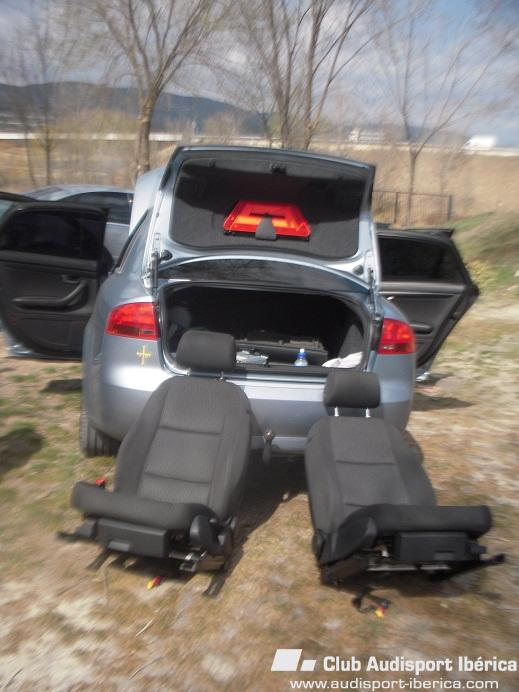

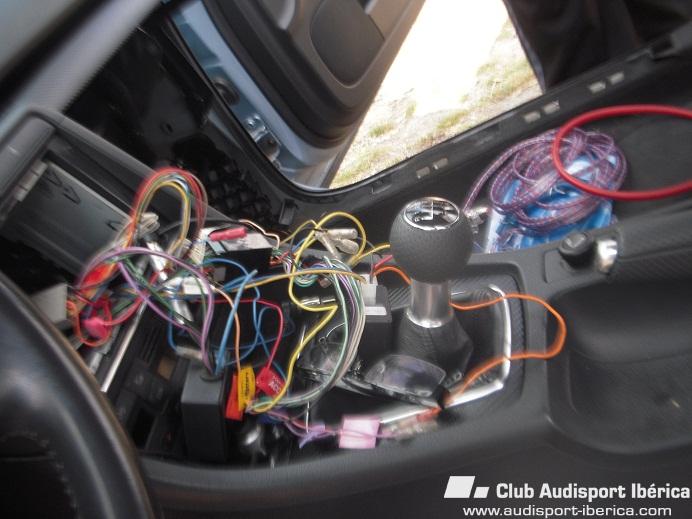

WAJE Publicado 21 de Marzo del 2012 Autor Denunciar Publicado 21 de Marzo del 2012 (editado) Bueno aqui os dejo unas fotos de la que estoy liando, por si os interesa que creo que a alguno le gustara verlas jejejejeje. La primera desmontar la radio y la guantera para empezar a pasar cables Editado 21 de Marzo del 2012 por WAJE Responder
WAJE Publicado 21 de Marzo del 2012 Autor Denunciar Publicado 21 de Marzo del 2012 Despues habia que sacar los asientos para hacer hueco y trabajar buien a gusto Responder

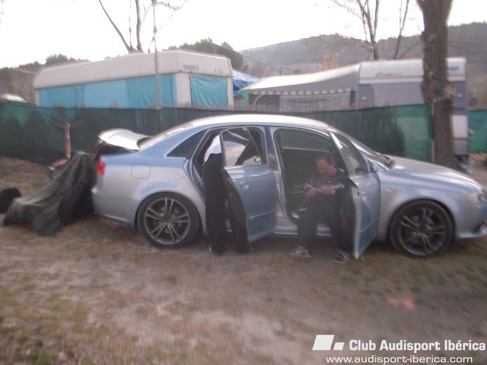

WAJE Publicado 21 de Marzo del 2012 Autor Denunciar Publicado 21 de Marzo del 2012 Y aqui todo bien colocadito y depues lo tape por si llovia. Responder

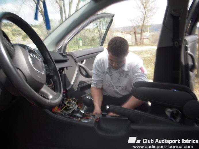

WAJE Publicado 21 de Marzo del 2012 Autor Denunciar Publicado 21 de Marzo del 2012 Y aqui mi padre y yo liaos, despues aproveche la buenisima ocasion y aspire el coche en condiciones jajajajajaja. SALUDOS A TODOS Y GRACIAS A CLOUDYX y PISKO DE NUEVO Responder
