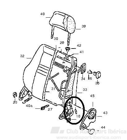

Tengo un problemilla al reclinar uno de mis asientos concretamente el del piloto, estos dias estuve cambiando las gomas de los asientos y los topes y al volver a colocarlos, me doy cuenta de ke el del piloto al tirar para reclinarlo de la parte donde tiene el tirador la pinza suelta bien pero de la otra parte es como si el cable estuviera destensado o mas suelto y abre pero no lo suficiente para soltar la pinza keria saber si le habia pasado a alguien y alguna solucion para arreglarlo ya ke no tengo ni idea ¿cable nuevo???, tensar ese???? dejo una foto del problema saludos y gracias de antemano
Ese "Mal" es producido por el tiempo y el uso, casi todos lo hemos padecido,yó personalmente en varios coches( distintas marcas ect) la reparacion, o cambias el cable entero( debe ser un follon) o lo solucioneas en plan "casero", en mi caso en unos lo hize anulando la garra que no levantaba, en los audis es dificil pues el muelle que retorna la "garra" es duro como el acero y dificil de aguantar con brida ,ect..., el problema esta en la punta final del cable que va rematado( estañado) haciendo una pequema curva(una z muy suavizada,digamos) el extrremo de dicha "z" se aloja en una oquedad de la "garra/cierre" pero del uso el cable se destensa y se sale de la "oquedad(agujero)", yo lo he solucionado alojando bien dicha "z" en la oquedad y asegurandola con cable fuerte/fino y ductil(mmanejable) agarrandolo muy bien alredeor de la garra agujeros,ect, e impidiendo que el cable destensado se salga del agujero de la garra/cierre.
NO SE SI ME HE EXPLICADO,PERO EN CUANTO LE ECHES UN VISTAZO TE QUEDARA CLARO, otra solucion soldar el final del cable al agujero de la pinza/garra, ect, lo que se te ocurra para darle tension al cable, la tension que ha perdido por el tiempo uso. :thumbsup:
