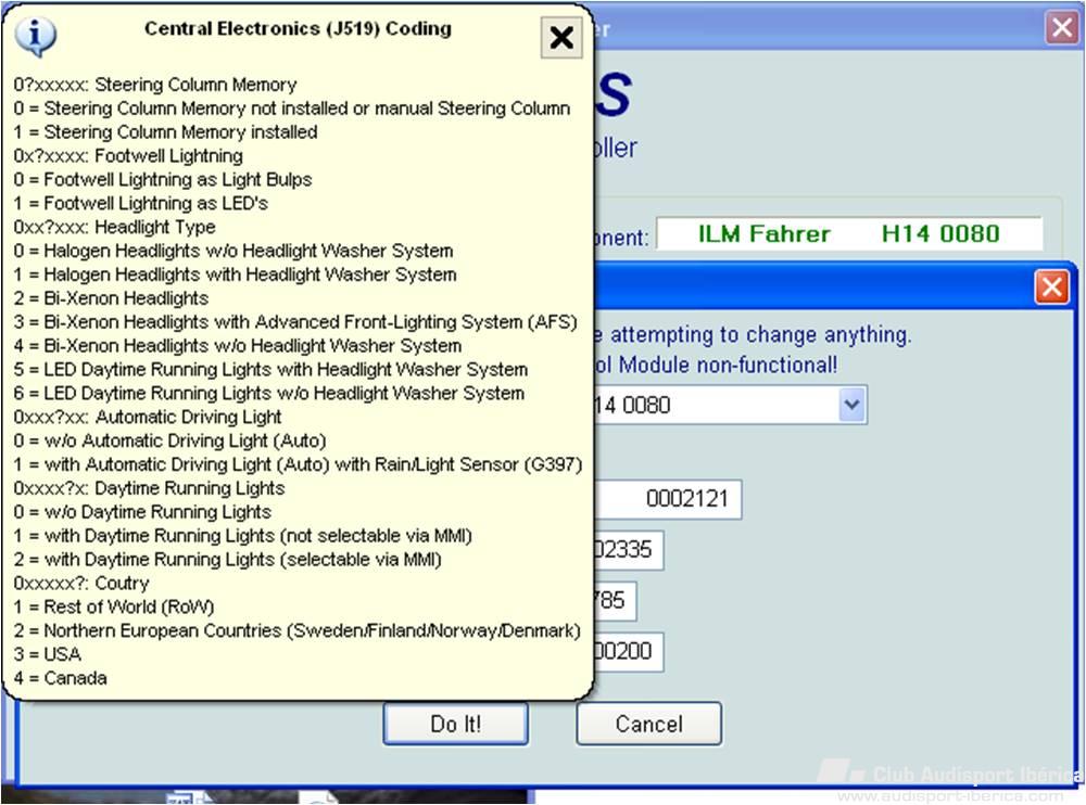

marmotapower Publicado 21 de Febrero del 2012 Denunciar Publicado 21 de Febrero del 2012 (editado) Ojo al dato: Los leds de Las luces de los pies flashean cada 30 segundos (de noche es un coñazo, yo los quité de la misma) Probé con diferentes modelos (canbus inclusive) y todos lo hacían. Cierto que flashean, pero creo recordar que se puede quitar con el vagcom: módulo 9-central electronics, le das a 07-coding y como podéis ver el 3er dígito por la izquierda habla de las luces bajopies (footwell lightning): un 0 para bombillas, y un 1 para los leds....si llevas un 0 (casi seguro) pones un 1 y creo que se arregla.....si no recuerdo mal se lo dije a Raspingu y se solucionó. Editado 21 de Febrero del 2012 por marmotapower Responder
