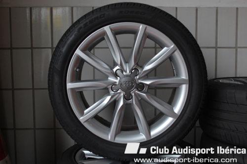

Super-Raton Publicado 16 de Febrero del 2012 Autor Denunciar Publicado 16 de Febrero del 2012 (editado) Gracias a todos por los comentarios... Os pongo un par de vendedores de ebay para poder "vigilar" un poco lo que hay... el primero con mucha variedad y el segundo con mejores precios.. http://stores.ebay.a...l-trade-germany http://stores.ebay.at/alpen1977?_rdc=1 He encontrado una foto con neumatico... Estoy casi decidido por unas Pirelli PZero Nero en 235/45- como lo veis? Saludos! Edito: Si no se pueden poner los links de ebay, lo siento... Robertito, borrarlos si no se puede... Editado 16 de Febrero del 2012 por Super-Raton Responder

Super-Raton Publicado 16 de Febrero del 2012 Autor Denunciar Publicado 16 de Febrero del 2012 (editado) Gracias a todos por los comentarios. Lo de ponerlas espero que sea en breve aunque tengo que solucionar el tema de mis neumaticos (pinta bien...). Esperemos que este mes... pero no tengo prisa (jode que no!!!! je je ) Respecto de esta llanta 8x18 ET39 con 235/45, las diferencias con la llanta S-Line original 8x18 ET47 con 245/40 seran: - Esta llanta estará 8 milimetros mas hacia afuera (8mm el ET) - El neumatico solo 3 milimetros mas hacia afuera (+8mm del ET -5mm del neumatico) - La llanta llenara un poco mas el paso de rueda al ser un 1,5% mas grande (en desarrollo) lo que le vendra bien a mi suspension deportiva... Otros temas: - 235 sin servotronic... veremos... - desarrollo un 1,5% mas largo que con mis 225/50 R17 Saludos! Editado 16 de Febrero del 2012 por Super-Raton Responder

mochilo75 Publicado 17 de Febrero del 2012 Denunciar Publicado 17 de Febrero del 2012 Super las llantas estan muy guapas y creo que aciertas en los razonamientos que te hacen pensar en poner una 235. Yo tambien tengo un avant, con sline y servotronic y es cierto que se hace un poco "pesado" el coche a la hora de arrancar. Con 235 paliaras un poco este tema y ademas si no dispones de servotronic con mas motivo aun. Pero el cambio estetico es brutal y el B8 lo merece. ENHORABUENA!! Responder

MXL Publicado 17 de Febrero del 2012 Denunciar Publicado 17 de Febrero del 2012 Gracias a todos por los comentarios... Os pongo un par de vendedores de ebay para poder "vigilar" un poco lo que hay... el primero con mucha variedad y el segundo con mejores precios.. http://stores.ebay.a...l-trade-germany http://stores.ebay.at/alpen1977?_rdc=1 He encontrado una foto con neumatico... Estoy casi decidido por unas Pirelli PZero Nero en 235/45- como lo veis? Saludos! Edito: Si no se pueden poner los links de ebay, lo siento... Robertito, borrarlos si no se puede... Muy buen gusto en las llantas. En lo referente a los neumáticos, yo tuve los Pirelli PZero Rosso montados y no me gustaron nada. En seco van muy bien (como casi todos), pero se gastan rápido y en mojado son como ir en cristal...con tracción quattro, el coche se me iba de las cuatro ruedas en las rotondas... A ver esas fotos puestas.... Responder
