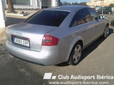

kathypantera1 Publicado 21 de Febrero del 2012 Autor Denunciar Publicado 21 de Febrero del 2012 lo he hecho bien??? Responder
