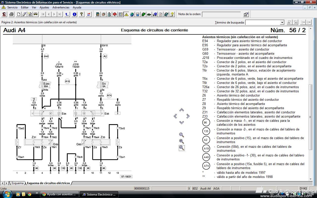

Hola colegas, pues hace tiempo que cambié los asientos por unos de piel calefactables y mi coche (aparentemente) no tiene la instalación hecha.
Inicialmente quería darle 12 V y algún conector, pero estoy barajando la opción de hacerlo bien, con los potenciometros originales y lo más OEM posible.

Antes de comprarlos mis dudas son las siguientes:
1- Alguien sabe si además de estos botones (potenciómetros) la instalación lleva algún módulo aparte? Vamos saber si además de los botones (y obviamente los asientos) necesito algo más?
2- Me gustaría saber la viabilidad de pasar los cables "de forma casera" ya que mi coche dudo que lleve nada. Para ello necesitaría un esquema eléctrico. ALGUIEN TIENE ALGO?

Segun el esquema de Duke yo entiendo que no existe módulo ni nada más.
Es decir, que con los botones, paciencia y cables se puede hacer funcionar sin tener que comprar nada no?
Algún experto me lo puede confirmar?
La barra de abajo del esquema que marca del 1 al 13 qué significado tiene? :unsure:

No tiene ningun modulo, todo cableado y fusible, la barra que dices de abajo, todo lo que vaya conectado abajo es MASA.
tambien sirve ( ES DIFICIL EXPLICAR POR AQUI ) cuando veas un cable cortado y dentro de un cuadrado por ej; 3 y dicho cable estas en la fila 13, siginifica que se cable se conecta con el que esta en la fila 3, no se explicarlo de otra manera.... espero que te silva, yo los he instalado, pero al final no monto los asientos calefactables, pero la instalacion esta hecha.

Ya le comenté a Vix que los esquemas son un poco lio entenderlos sobre todo si hay que enlazarlos, yo de hecho aun no lo he conseguido, pero con tu ayuda he dislumbrado algo mas, pero no acabo de entender lo de los cables cortados con el cuadradillo.
Poniendo el ejemplo del diagrama que ha puesto Duke, que supongo es al que te referias, el del cuadrado con el numero 3 y el 13 es el mismo? Si es asi no es mas facil haber puesto un 3 a los dos y asi sabes que un 3 va al otro 3? a que te refieres con "fila" 3, que fila?

es lo que tu dices, eso lo hacen para no pasar cable por encima y para ellos es mas facil ir al sitio haciendolo asi... es cuestion de acostumbrarse :thumbsup:

Yo también he comprado los asientos de un avant y no se como conectarlos ni que pines de los conectores son los que dan corriente a las resistencias. Además de que es muy difícil encontrar la instalación en los desguaces. Si alguno sabe como ponerlo de una forma un poco casera
