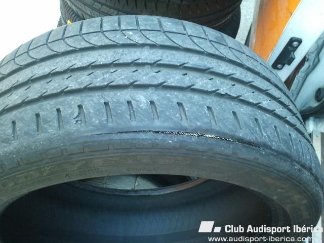

vococid Publicado 16 de Febrero del 2012 Denunciar Publicado 16 de Febrero del 2012 Hola, yo he cambiado los neumáticos delanteros hace dos semanas y si que tengo un problema de paralelo ya que en la parte interior de las ruedas se veían los alambres mientras el resto estaba perfecto. En la última revisión hecha en Audi hace dos meses no se dieron cuenta (por no decir que no lo miraron) y en el informe que me dieron pusieron estado de neumáticos OK al 50% de uso :ranting2: . Bueno al tema, cuando cambié los neumáticos me dijeron que lo más correcto era andar unos 1000-2000Km para que las ruedas se asentaran y tras esto hacerle el paralelo. De no hacerlo ASI corría el riesgo de no servir de nada el paralelo ya que las ruedas recién puestas no están asentadas. También me recomendaron hacerle el paralelo en un taller (no franquicia) especializado y que solo se dedicaran a neumáticos ya que estos suelen tener las máquinas bien ajustadas y cuidadas. En cuanto al paralelo en si, parece ser que en nuestros coches no se hace como en la gran mayoría, ya que se realiza por la parte superior (no se a que se refirió con esto) y que hasta que no ponen el coche en la máquina no se sabe si tienen que realizarle el paralelo también en las ruedas posteriores. Esta es mi experiencia. Mi coche es un A6 quattro. Un saludo Responder

abarkas Publicado 16 de Febrero del 2012 Denunciar Publicado 16 de Febrero del 2012 Buenas noches. Leches! vococid, ¿neumáticos OK al 50%?. Hay que jod**se, vaya suerte has tenido de que no te reventara una. Tienes las ruedas delanteras "abiertas de piernas" de narices. Yo que tú no esperaba a asentar ni ostras. Responder
vococid Publicado 16 de Febrero del 2012 Denunciar Publicado 16 de Febrero del 2012 Totalmente de acuerdo, si tienes unos desgastes normales, no haría el paralelo. En mi caso evidentemente sí, el por qué ha pasado esto, ni idea. Un saludo Responder
vococid Publicado 16 de Febrero del 2012 Denunciar Publicado 16 de Febrero del 2012 Buenas noches. Leches! vococid, ¿neumáticos OK al 50%?. Hay que jod**se, vaya suerte has tenido de que no te reventara una. Tienes las ruedas delanteras "abiertas de piernas" de narices. Yo que tú no esperaba a asentar ni ostras. Pues imagínate mi cara cuando me enseñaron las ruedas y justo el día anterior me hice 650km y claro está, no a 90km/h. Responder

sankatakatan Publicado 16 de Febrero del 2012 Denunciar Publicado 16 de Febrero del 2012 Hola, yo he cambiado los neumáticos delanteros hace dos semanas y si que tengo un problema de paralelo ya que en la parte interior de las ruedas se veían los alambres mientras el resto estaba perfecto. En la última revisión hecha en Audi hace dos meses no se dieron cuenta (por no decir que no lo miraron) y en el informe que me dieron pusieron estado de neumáticos OK al 50% de uso :ranting2: . Bueno al tema, cuando cambié los neumáticos me dijeron que lo más correcto era andar unos 1000-2000Km para que las ruedas se asentaran y tras esto hacerle el paralelo. De no hacerlo ASI corría el riesgo de no servir de nada el paralelo ya que las ruedas recién puestas no están asentadas. También me recomendaron hacerle el paralelo en un taller (no franquicia) especializado y que solo se dedicaran a neumáticos ya que estos suelen tener las máquinas bien ajustadas y cuidadas. En cuanto al paralelo en si, parece ser que en nuestros coches no se hace como en la gran mayoría, ya que se realiza por la parte superior (no se a que se refirió con esto) y que hasta que no ponen el coche en la máquina no se sabe si tienen que realizarle el paralelo también en las ruedas posteriores. Esta es mi experiencia. Mi coche es un A6 quattro. Un saludo :shocked: :cry1: :ranting2: Responder
