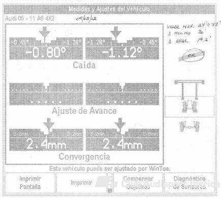

Sardinero Publicado 17 de Febrero del 2012 Denunciar Publicado 17 de Febrero del 2012 En 16/2/2012 a las 21:27, vococid dijo: En 16/2/2012 a las 18:20, Sardinero dijo: Ah!, y si haces paralelo, antes pregunta si te van a dar la gráfica de la operación; y cuando te la den, analízala y no aceptes valores fuera de cotas. Si te dicen que no te la dan ...... pues cada cual q Me puedes explicar que y como son las gráficas de la operación. Por la parte que me afecta me interesa mucho. Gracias. Buenas tardes, Una cosa que me ha extrañado mucho es que dices quote cuando cambié los neumáticos me dijeron que lo más correcto era andar unos 1000-2000Km para que las ruedas se asentaran y tras esto hacerle el paralelo. De no hacerlo ASI corría el riesgo de no servir de nada el paralelo ya que las ruedas recién puestas no están asentadas. También me recomendaron hacerle el paralelo en un taller (no franquicia) especializado y que solo se dedicaran a neumáticos ya que estos suelen tener las máquinas bien ajustadas y cuidadas. En cuanto al paralelo en si, parece ser que en nuestros coches no se hace como en la gran mayoría, ya que se realiza por la parte superior (no se a que se refirió con esto) y que hasta que no ponen el coche en la máquina no se sabe si tienen que realizarle el paralelo también en las ruedas posteriores. Esta es mi experiencia unquote Con todos mis respetos, donde has cambiado los neumáticos? Porque si te dicen que vayas después a otro lado a hacer el paralelo, qué sitio era, un taller de carpintería? Al menos fueron honrados y te dijeron que fueses a un taller especializado. Y eso de que hay que dejar asentar los neumáticos? Si tienes mal las cotas y comienzas a rodar los neumáticos y los deformas, entonces es cuando de ninguna forma vas a poder hacer el paralelo (ó alineación, llámalo como quieras). De eso de realizar la operación "por la parte superior" no había oido hablar nunca, aunque siempre se puede aprender. Y todos los A6, no solo los "quattro", tienen ajuste en ambos trenes. Intentaré pasarte copia del gráfico del último paralelo que hice en el tren delantero de mi coche (soy un poco torpe, informáticamente hablando). Las máquinas de hacer paralelo imprimen una gráfica con los datos geométricos de la operación. Las variables que se deben comprobar (y corregir si fuese preciso) son la convergencia (también llamado paralelismo), la caida y el avance. En dicha gráfica se muestran los valores máximos permisibles para cada modelo de coche y los valores reales después de la operación. Por ejemplo, si los valores permisibles de convergencia están entre 0,6 y 3,2 mm., un valor de 2.0 mm. es válido. (si sale mi gráfico lo verás fácilmente...) Te adjunto un enlace para que, en un rato libre, te impongas en el tema: http://www.auto-publitest.com/es/geometria.html Si no pides la gráfica, ten por seguro que no te la van a dar "motu proprio". Y si la pides, puede que intenten no dártela con argumentos de lo más pintoresco, porque esa gráfica les compromete si no hacen la operación bien o no la hacen completa. Eso sí, llevar los neumáticos en los alambres es imperdonable. En el futuro (y es un comentario con la mejor intención de un compañero de foro) dedica unos minutos cada cierto tiempo a comprobarlos, que no es difícil. Porque si te estalla uno (no te digo nada si es uno trasero) mientras vas por autopista a 130 kms/h. ... tú mismo! En fín, repito, lo que nos mantiene dentro del asfalto son los neumáticos, o sea ...... Un saludo, Responder
vococid Publicado 17 de Febrero del 2012 Denunciar Publicado 17 de Febrero del 2012 Gracias Sardinero, tienes razón en lo de perder unos minutos para ver estas cosas es una inversión, yo pensaba que estaba pagando a Audi (800e la última revisión) para que me controlaran estas cosas. Los neumáticos me los cambiaron los de i-neumáticos y ellos no tienen para hacer el paralelo/alineación. El propio mecánico me comentó todo lo expuesto anteriormente. Dejo claro que yo no tengo ni pijotera idea de estos asuntos y que lo expuesto anteriormente no son indicaciones mías, sino lo que me dijo el profesional y que creo haberlo dejado claro en mi primera intervención. Un saludo Responder

vococid Publicado 17 de Febrero del 2012 Denunciar Publicado 17 de Febrero del 2012 He realizado hoy el paralelo y he pedido el informe. Me han dado esto. Un saludo Responder
JuanErre Publicado 17 de Febrero del 2012 Denunciar Publicado 17 de Febrero del 2012 Y teneis los valores que da Audi de cotas para el A6 Avant? Responder
Sardinero Publicado 18 de Febrero del 2012 Denunciar Publicado 18 de Febrero del 2012 Yo los tengo, pero es un PDF de 1,25 MB y no soy capaz de adjuntarlo por aquí (cada día soy mas burro en esto de la informática!). Si me pasas tu dirección de correo por MP te los copio. Un saludo, Responder
JuanErre Publicado 18 de Febrero del 2012 Denunciar Publicado 18 de Febrero del 2012 En 18/2/2012 a las 15:18, Sardinero dijo: Yo los tengo, pero es un PDF de 1,25 MB y no soy capaz de adjuntarlo por aquí (cada día soy mas burro en esto de la informática!). Si me pasas tu dirección de correo por MP te los copio. Un saludo, Te he mandado un mail con mi mail. Gracias. Responder
