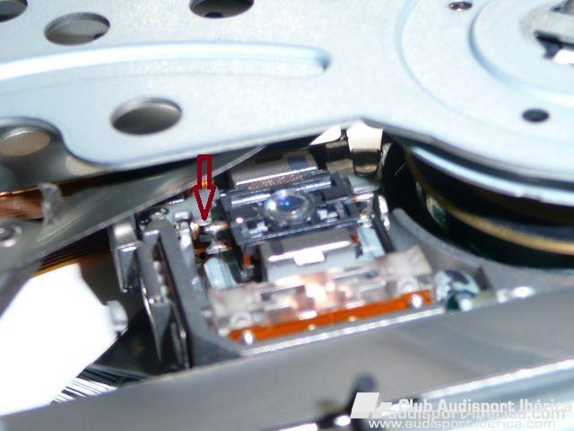

ferchir Publicado 19 de Febrero del 2012 Denunciar Compartir Publicado 19 de Febrero del 2012 (editado) Hola, llevo un tiempo mirando la posibilidad de tener A2DP en mi rns-e. Tengo la lente del navegador que ya no lee nada, y entre lo que vale el cambio de lente y carro (no he encontrado quien me cambie solo la lente) y que solamente utilizo el navegador del iPhone, creo que sería una buena solución para mi el A2DP. El tema es que tengo bluetooth original de audi, es en un a4 avant B7, y no se si tengo una solución mejor que el FISCOM, he leido cosas sobre los dongle BT pero no tengo muy claro si así solucionaría mi problema. Lo único que me interesa es poder reproducir desde el spotify y navegador del móvil al rns-e. Alguna sugerencia. muchas gracias de antemano. Si no te lee nada prueba a calibrar la lente quizas consigas que funcione antes de gastarte una pasta. yo he tenido problemas de lectura y limpiandola y moviendo un pequeñisimo potenciometro que lleva la lente un par de milimitros me ha vuelto a funcionar.No puedo asegurar que haya sido por lo del potenciometro o la limpieza pero funciona. La lente la habia limpiado otras veces y seguia con problemas hasta que dejo de leer. Son dos potenciometros minusculos que van en la misma cabeza de la lente y hay que sacar todo el lectror para poder manipularlos. Yo solo moví dos milimetros el de la derecha. Un saludo Editado 19 de Febrero del 2012 por ferchir Responder Enlace al comentario Compartir en otros sitios web More sharing options...

thephonus Publicado 19 de Febrero del 2012 Autor Denunciar Compartir Publicado 19 de Febrero del 2012 Pues voy a probar a calibrar la lente como dices a ver si hay suerte. Saludos Responder Enlace al comentario Compartir en otros sitios web More sharing options...
