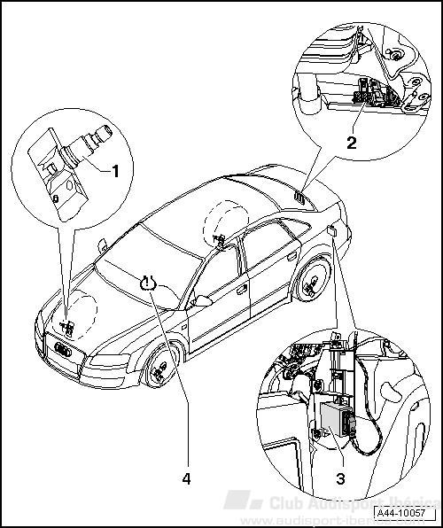

andresttitto Publicado 18 de Febrero del 2012 Autor Denunciar Publicado 18 de Febrero del 2012 No es codificacion, hay que montar una centralita, antena y sensores de rueda, despues activar en el cuadro de instrumentos canal 61 que llevamos control de presion de neumaticos. Responder
TAVINYO Publicado 18 de Febrero del 2012 Denunciar Publicado 18 de Febrero del 2012 No es codificacion, hay que montar una centralita, antena y sensores de rueda, despues activar en el cuadro de instrumentos canal 61 que llevamos control de presion de neumaticos. Vale gracias i los censores de la rueda donde van colocados es que con esta tema estoi un poco perdido i que centralita nesesitas i donde va montada..... Responder

andresttitto Publicado 18 de Febrero del 2012 Autor Denunciar Publicado 18 de Febrero del 2012 (editado) Los sensores van montados en la valavula de la rueda. 1---SENSOR DE RUEDA 2---ANTENA va montada en el paragolpes trasero lado derecho 3---UNIDAD va montada en la parte izquierda del maletero 4---PICTOGRAMA EN EL FISS Editado 18 de Febrero del 2012 por andresttitto Responder
