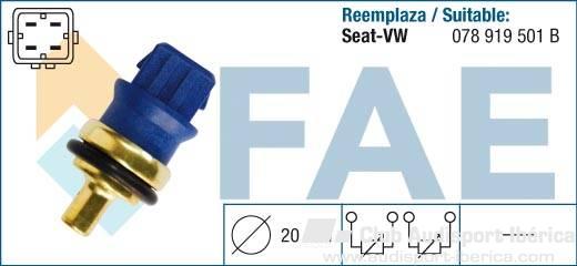

Athabasco Publicado 22 de Febrero del 2012 Denunciar Compartir Publicado 22 de Febrero del 2012 Creo que el listado de esos codigos son de un seat leon (el clima es muy parecido) o igual son de un clima del restyling. Vuelvo a reiterar que lo que sale en el canal 49 es la temperatura del motor (eso está mas que hablalado y escrito)y sale del sensor de temperatura que hay detras de la culata que es doble, da señal al reloj de temp. del cuadro (por cierto no me has dicho si te marca bien)y al clima, por lo que si está bien el valor debe de ser parecido. Luego está el canal 51 pero eso lo coge de otro sitio, en tu caso marca 80, eso quiere decir que, o no estaba el motor completamente caliente (tendria que marcar 90º y ese ni sube ni baja)o lo tiene mal. Conclusión: Independientemente de que tengas problemas del ventilador, el clima te va como el culo. Estando el motor con la temperatura en modo servicio (caliente) el canal 49 tendria que marcarte entre los 85º y los 95º, y estar + o - a la par con el del cuadro (podria marcar 2 o 3º por encima o debajo), el canal 51, tendria que maracar 90º y el 55 en movimiento, la temperatura ambiente de la calle (en parado igual marcar alguno mas). S2 Responder Enlace al comentario Compartir en otros sitios web More sharing options...

Athabasco Publicado 24 de Febrero del 2012 Denunciar Compartir Publicado 24 de Febrero del 2012 Si en el cuadro te indica 90º en el clima tiene que estar bien, porque la señal de cuadro la coge del clima, entonces el canal que estas mirando será incorrecto o es otro fallo el que tienes.... Estas seguro de eso? El sensor de temperatura es este: Como veras da dos señales y tenia entendido que una es para el cuadro y la otra para el clima.- Alguien con el elsawin lo puede coravorar? De todas maneras aunque fuese asi que fuera la misma señal es posible que entonces tenga jodio el clima y la señal haga bien el puente hacia el cuadro y no hacia dentro del clima, tipico fallo de soldaduras, digo yo. S2 Responder Enlace al comentario Compartir en otros sitios web More sharing options...
