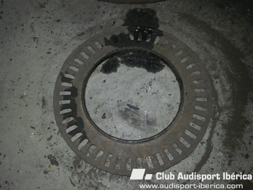

sata Publicado 17 de Febrero del 2012 Autor Denunciar Publicado 17 de Febrero del 2012 Aquí vemos el anillo.Aprovechamos y lo limpiamos. Responder

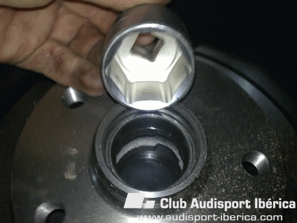

sata Publicado 17 de Febrero del 2012 Autor Denunciar Publicado 17 de Febrero del 2012 -Colocar las pistas en disco nuevo con un tubo de la misma medida que las pistas.Yo no lo tenía y empleé un vaso grande de la misma medida y un mártir de madera. Responder

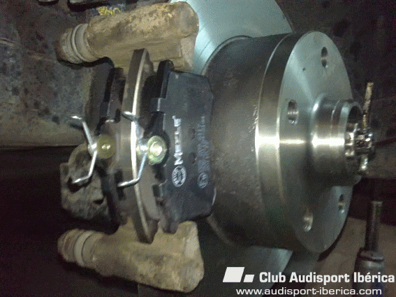

sata Publicado 17 de Febrero del 2012 Autor Denunciar Publicado 17 de Febrero del 2012 -Una vez las pistas están bien,bien en su sitio,engrasar.-Colocar anillo ABS .Cuidado que no se manche de grasa.-Colocar disco.rodamiento exterior,tuerca (apretar solo con la mano !!!!! ),anilla bloqueante y pasador de aletas.Comprobar que el conjunto gira suave.-Colocar porta pinzas. Par de apriete tonillos 95 Nm.Limpiar con cepillo de alambre la guía del porta pinzas por donde deslizan las pastillas.-Colocar pastillas. Responder
sata Publicado 17 de Febrero del 2012 Autor Denunciar Publicado 17 de Febrero del 2012 Esto,............ya es otra cosa. :clap: -Colocar la pinza y empujarla en el sentido de marcha para que coincidan agujeros. - Apretar los tornillos de la pinza. La 15 sujeta y la 13 aprieta.Par de apriete 35 Nm - Comprobar que no roza.Si roza la pastilla,probar a desplazarla un poco con destornillador.Si sigue rozando,tal vez el pistón no está metido del todo.Desmontar la pinza y retroceder el pistón hasta el fondo. Responder

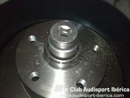

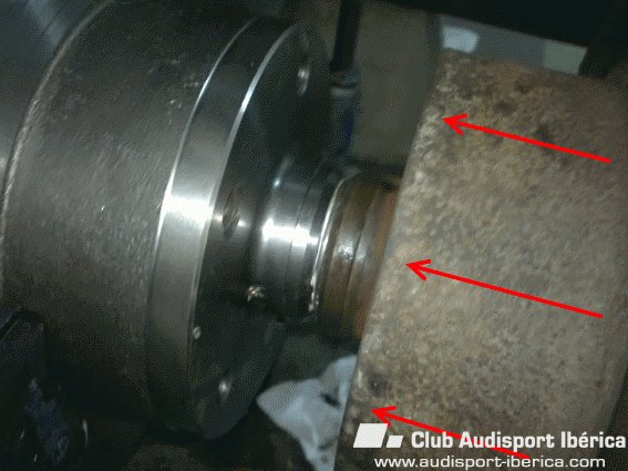

sata Publicado 17 de Febrero del 2012 Autor Denunciar Publicado 17 de Febrero del 2012 - Poner capuchón con grasa. Si el capuchon se ha deformado un pelín,solo un pelín,colocar un poco de teflón por la zona que va dentro del disco.Para meterlo yo empleé el disco disco viejo y le dí con el martillo al disco viejo y un taco de madera para que se reparta el golpe uniformemente.De la siguiente manera.-Colocar rueda.-Ir a dar una vuelta con tus discos y pastillas nuevos.Comprobar que no hay ruidos raros y que frena bien.Y ya a tenemos discos y pasillas para muchos kilómetros. Responder
