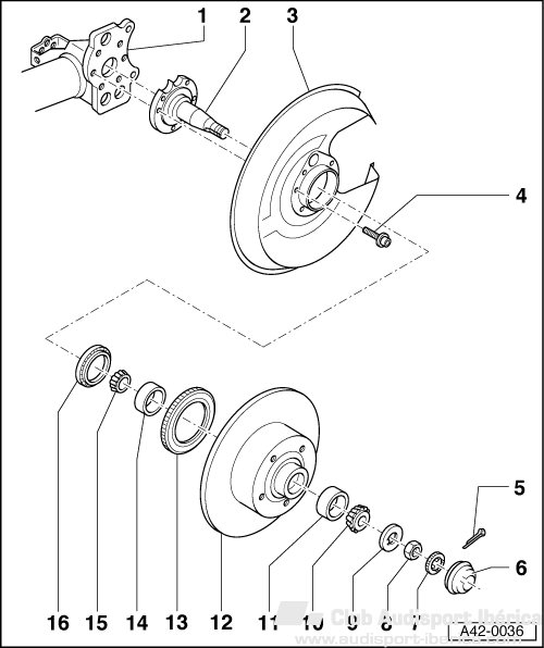

sata Publicado 17 de Marzo del 2012 Autor Denunciar Publicado 17 de Marzo del 2012 Añado el despiece del freno y rodamiento trasero,que será util a la hora de realizar el brico. Gracias Tolo, Responder

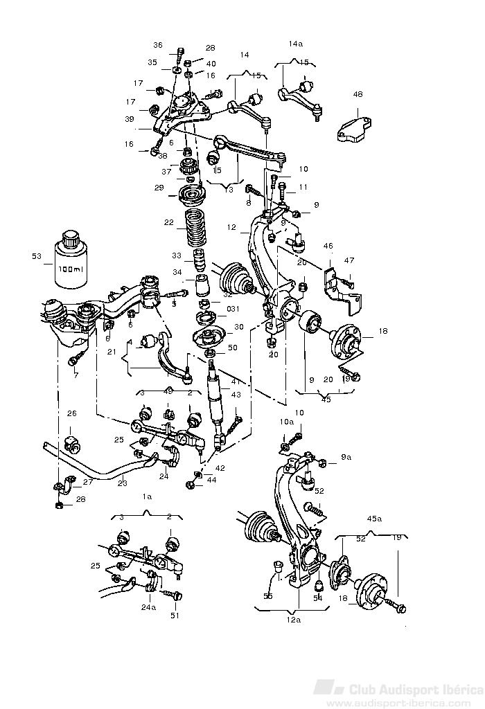

mister kaplan Publicado 28 de Marzo del 2012 Denunciar Publicado 28 de Marzo del 2012 Brico collonut! Ya tengo pedidos los rodamientos delanteros izquierdo y derecho para mi quattro. Es muy útil tener a gente que se parte el espinazo bajo el coche y enseña su pequeña "obra maestra" a los demás compañeros. Se agradece un montón. Por cierto, a ver si podéis poner alguno que tenga el ETKA o algo así ( yo pa esto soy un poco cateto :blink: ), para desmontar los rodamientos delanteros, ya que viendo los bricos, no me acaba de quedar claro cuál pieza son las que tengo que sacar y meter. No quiero encontrarme con el disco fuera, y un puzzle de piezas que no se en qué orden van. Los dibujitos me ayudan muchísimo! Gracias y saludos! Responder
sata Publicado 28 de Marzo del 2012 Autor Denunciar Publicado 28 de Marzo del 2012 Muy bueno si señor. Gracias por poner estos bricos en los tiempos que estamos se agradece muchisimo. Saludos Brico collonut! Ya tengo pedidos los rodamientos delanteros izquierdo y derecho para mi quattro. Es muy útil tener a gente que se parte el espinazo bajo el coche y enseña su pequeña "obra maestra" a los demás compañeros. Se agradece un montón. Por cierto, a ver si podéis poner alguno que tenga el ETKA o algo así ( yo pa esto soy un poco cateto :blink: ), para desmontar los rodamientos delanteros, ya que viendo los bricos, no me acaba de quedar claro cuál pieza son las que tengo que sacar y meter. No quiero encontrarme con el disco fuera, y un puzzle de piezas que no se en qué orden van. Los dibujitos me ayudan muchísimo! Gracias y saludos! En esta captura salen dos tipos de montaje y no se cual correspondera a tu coche,pero si te fijas en una,la mangueta ( donde va alojado el rodamiento) tiene un orificio en el medio y la otra no. Gracias por vuestros agradecimientos.Que sepais,que es todo un placer ayudar al personal. Un saludo. Responder

mister kaplan Publicado 5 de Abril del 2012 Denunciar Publicado 5 de Abril del 2012 ¿Es totalmente imposible sacar los rodamientos sin una prensa en un quattro? ¿En qué se diferencia en este sentido de uno normal de tracción delantera para extraer los rodamientos delanteros? He desmontado casi todo, pero me he quedado en el intento de desmontar la pieza 18 según el gráfico. Creo que se le llama "estriado". Saco todo pero esta pieza no sale de ninguna manera. No sé si tiene alguna postura para sacarla; solamente gira y no puedo sacarla. ¿Tengo que utilizar alguna otra herramienta? He visto extractores de rodamientos, pero por ese precio, casi que me lo pienso. Una vez que saque la pieza 18, si es que puedo, para quitar el rodamiento pensaba que podría seguir el método del BRICO de cambio de rodamientos delanteros; teniendo la mangueta fuera, dando golpes con cuidado pensé que saldría. Gracias y saludos. Responder

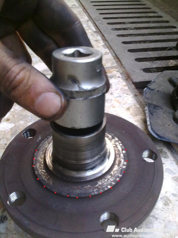

sata Publicado 5 de Abril del 2012 Autor Denunciar Publicado 5 de Abril del 2012 He desmontado casi todo, pero me he quedado en el intento de desmontar la pieza 18 según el gráfico. Creo que se le llama "estriado". Saco todo pero esta pieza no sale de ninguna manera. No sé si tiene alguna postura para sacarla; solamente gira y no puedo sacarla. ¿Tengo que utilizar alguna otra herramienta? Nunca he tenido que retirar la pieza 18,pero revisando el brico de Rulas, yo diría que sale a base "golpes"... Estará agarrado por el óxido,etc..... Fijate como está de KK en la foto de Rulas: Animo,titán. Responder

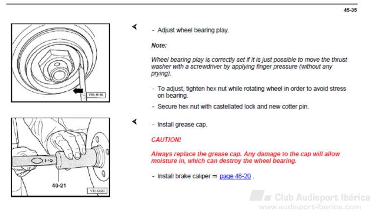

sata Publicado 12 de Mayo del 2012 Autor Denunciar Publicado 12 de Mayo del 2012 Trasteando por el manual de taller,a raiz de un problema que te tengo en un sensor del ABS he "descubierto" un matiz que he pasado por alto a la hora de montar el rodamiento. Es el siguiente: Básicamente,viene a decir: Nota: -El rodamiento de la rueda estará bien ajustado, si es posible mover la arandela de empuje con un destornillador haciendo solamente presión con los dedos (sin hacer palanca). -Para ajustar,apretar la tuerca mientras gira la rueda,con la idea de prevenir stréss en el rodamiento. Me parece interesante añadirlo al brico,para evitar daños en el rodamiento y de paso bordar la faena. Yo no lo hice así en su momento....,pero como actualmente ando liado por esta zona lo comprobaré. Saludos. Responder
