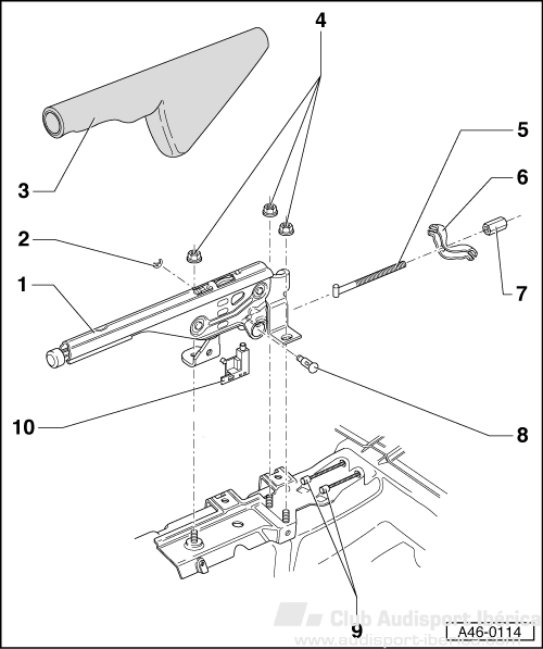

Bully Publicado 17 de Febrero del 2012 Denunciar Publicado 17 de Febrero del 2012 Hola chicos. Desde este mediodía que he accionado el freno de mano, de las pocas veces que lo utilizo, al quitarlo me veo que la luz de dicho accionamiento sigue encendida. ¿Dónde se encuentra el interruptor del freno de mano para poderlo cambiar? Seguramente se haya estropeado o requiere de limpieza. ¿Una ayudita, please? Responder
JJ_325 Publicado 17 de Febrero del 2012 Denunciar Publicado 17 de Febrero del 2012 Supondo que tendras que tirar por el embellecedor del freno hacia arriba y creo qeu lo veras por la parte de atras no? lo que te pudo aver pasado es que se te pudo romper el cable y aora hace masa con el chasis y se te mantiene siempre encendida Suerte compi!! Responder
Bully Publicado 17 de Febrero del 2012 Autor Denunciar Publicado 17 de Febrero del 2012 Hola JJ, ¿al cable eléctrico te refieres? Responder
JJ_325 Publicado 17 de Febrero del 2012 Denunciar Publicado 17 de Febrero del 2012 Hola JJ, ¿al cable eléctrico te refieres? Sipi!te pudo romper el cable que lleva el sensor!A mi un dia se me rompio en el Bmw y se me encendia el testigo!y tuve que desmontar la consola del freno de mano y vi que el cable hacia masa contra la base del freno de mano!y coji soldador de estaño y mano de santo!un saludo Responder
moreno100 Publicado 17 de Febrero del 2012 Denunciar Publicado 17 de Febrero del 2012 Tienes que revisar la pieza Nº 10. Ese es el interruptor de tu A3. Si te fijas actua como un interruptor del tipo puerta de nevara. Es decir, la palanca abajo, lo pincha, con lo cúal, apaga el testigo. Saludos. Responder
Bully Publicado 17 de Febrero del 2012 Autor Denunciar Publicado 17 de Febrero del 2012 De acuerdo, si fuera el cable haré lo comentado por JJ. Si se trata de la pieza, Moreno, ¿no tendrás por casualidad la referencia? Así la pido en conjunto con el enrejillado del motor que me falta. Saludos. Responder
moreno100 Publicado 17 de Febrero del 2012 Denunciar Publicado 17 de Febrero del 2012 (editado) Freno de mano Freno de mano - cuadro de montaje 1 Palanca del freno de mano ◆ Como recambio se suministra ensamblada con la varilla de tracción, la uñeta de trinquete, la varilla de presión, el botón pulsador, el muelle de compresión y el segmento de bloqueo ◆ Antes de desmontarla hay que desmontar la parte inferior de la consola central => Carrocería - trabajos de montaje, interior; grupo rep. 68 2 Arandela de seguridad 3 Revestimiento de la palanca del freno de mano ◆ Retirarlo tirando hacia delante[*]4 Tuerca - 18 Nm[*]5 Varilla de tracción 6 Estribo de compensación 7 Tuerca - 8 Nm ◆ Autoblocante ◆ Para el ajuste del freno de mano ◆ Ajustar el freno de mano=>pág. 46-63 [*]8 Perno cojinete ◆ Para la palanca del freno de mano ◆ Introducir la varilla de tracción-pos. 5-por el taladro del perno cojinete [*]9 Cable del freno de mano ◆ Desmontar y montar en vehículos de tracción delantera=>página 46-55 ◆ Desmontar y montar en vehículos de tracción total=>página 46-59 ◆ Ajustar el freno de mano=>página 46-63 [*]10 Conmutador ◆ Para el testigo del freno de mano Editado 17 de Febrero del 2012 por moreno100 Responder
moreno100 Publicado 17 de Febrero del 2012 Denunciar Publicado 17 de Febrero del 2012 (editado) DIme el año exacto Patrick EDITO: Es del 2.000 Editado 17 de Febrero del 2012 por moreno100 Responder
moreno100 Publicado 17 de Febrero del 2012 Denunciar Publicado 17 de Febrero del 2012 (editado) Revisa el cable donde conecta al propio conector y el conector en si. Puede ser una de las dos cosas. Mas no. De nada, compañero! Editado 17 de Febrero del 2012 por moreno100 Responder
