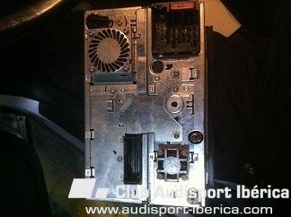

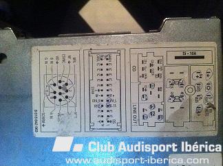

Hola chicos:
tengo un problemilla con mi navegador; aparte que no se como se actualiza, no me funciona el gps (igual porque no tengo el cd original) no me va el gala ( no puedo ver la tv en movimiento, y tengo la interface)y no se me ve ningun tipo de informacion en el fis, desde que lo instale, no se ilumina los botones.
adjunto fotos de las conexiones que tiene por si me falta algo.
Decir que el navegador procedia de un a6; y esta puesto en A4 Avant del 2002.
Agradeceria que me ayudarais a sacrle el maximo partido al navegador.
Muchas gracias de antemano

Hola,para ver la TV en movimiento tienes que intercalar un interruptor "adjunto esquema" para ver la info en el FIS necesitas poner el modulo TMC y para la iluminación de los botones tienes que conectar el pin numero 6 del conector múltiple 3 de 8 polos por ejemplo a la iluminación del clima, botón warning o lo que tengas mas cerca.
Gracias queroseno, muy útil tu ayuda, pero antes de ponerme a la faena, el interface de la tv ya me venia con el interruptor y no noto diferencia al pulsarlo.
Alguna manera de saber si las conexiones esta bien o si es valido?
Otra cosa lo del modulo de tmc, como se si lo tengo? En su día ya demente medio salpicadero y no vi nada parecid. Donde puedo encontrar uno, modelo o ref que me sea compatible, como cablearlo...
Y sobre lo de la iluminación del navegador, será fácil sacar la toma.
Gracias por tu ayuda.
Seguiré informandome.

El interruptor en si no se nota nada cuando se pulsa, solo cuando se mueve el coche, si no esta pulsado y quieres ver un DVD o similar conectado a la interface te sale un aviso que por su seguridad no se puede ver el contenido o algo ASI, le pulsas y puedes ver con el coche en movimiento, si no hace nada tendrás que seguir el esquema que te pongo y mirar si esta bien cableado.
El TMC lo podrías mirar con el vag com, cuando el TMC no funciona o no se lleva, sale un aviso de TMC perturbado en la pantalla del navi nada mas encenderlo, si no llevas TMC se puede desactivar con el VAG, pero si no ves la info en el fis y no tienes el aviso lo mas seguro que no lleves TMC y este desactivado por VAG com para que no de aviso.
También puedes mirar si tienes los cables conectados de CAN High CAN low del conector múltiple 1 de 26 polos.
