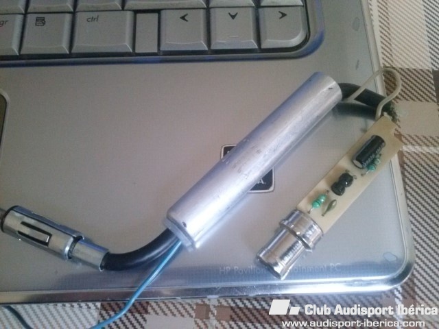

mikela4 Publicado 15 de Octubre del 2013 Denunciar Publicado 15 de Octubre del 2013 Vamos a ver, chicos. Lo de la foto, todo dios lo vende como amplificador de señal de la antena. Falso ! Mas bien es lo que dice el compañero A4 turbo. No he mirado a ver si tengo en el maletero la pieza que pone Luis, pero estoy casi seguro que si. porque aquel es el amplificador de antena. Porque no puede ser amplificador lo de la foto de mas arriba? Por el simple hecho de que un amplificador de señal de antena debe llevar como minimo un transistor. Esta pieza no lleva ninguno, al menos en mi caso. Lleva unos condensadores, bobinas, resistencias. Pues, por esto. Puede ser que existen amplificadores con la misma forma, porque lo veo en ebay por todas partes. Luego bajo y os pongo una foto. Un saludo ! Responder
A4 turbo Publicado 15 de Octubre del 2013 Denunciar Publicado 15 de Octubre del 2013 A mi el que me dio para probrar las piezas me dio los 2, amplificador y filtro separador, me dijo que probara primero con el filtro separador, y los 2 tenían una forma similar. La diferencia, según me explico el amplificador, amplifica la seňal de la antena y el "filtro separador de seňal amplificada" le "manda" corriente al amplificador de serie para que funcione. Yo ya lo asocie al ejemplo en las antenas de casa (la de la mía me tocó montarla a mi). esta la antena, en el mástil lleva una cajita que es el amplificador, pero esta cajita no funciona sin corriente entonces se pone un alimentador, que es lo que le manda la corriente. Responder
mikela4 Publicado 15 de Octubre del 2013 Denunciar Publicado 15 de Octubre del 2013 Por esto lo decia yo ! Que no haya confusion entre una y otra. Y es que en ebay, nadie vende estas piezas como "Filtro separador señal de antena radio amplificada", sino como "amplificador", cosa que no es! Este filtro por dentro es asi : Da igual el enchufe, puede ser enchufe ISO ó DIN. En el enchufe ISO se puede meter directamente el enchufe macho que viene ya en el cable de la antena. En el DIN hay que poner un adaptador. Por lo tanto, no compreís este chisme como amplificador, porque no lo es! Nuestros coches ya vienen con amplificador. Un saludo! Responder
GoNzCiD Publicado 15 de Octubre del 2013 Denunciar Publicado 15 de Octubre del 2013 Yo cuando cambié la radio vi que había un amplificador con filtro pero no tenía para nada ese aspecto: Responder

luislucena Publicado 15 de Octubre del 2013 Autor Denunciar Publicado 15 de Octubre del 2013 Vamos a ver, chicos. Lo de la foto, todo dios lo vende como amplificador de señal de la antena. Falso ! Mas bien es lo que dice el compañero A4 turbo. No he mirado a ver si tengo en el maletero la pieza que pone Luis, pero estoy casi seguro que si. porque aquel es el amplificador de antena. Porque no puede ser amplificador lo de la foto de mas arriba? Por el simple hecho de que un amplificador de señal de antena debe llevar como minimo un transistor. Esta pieza no lleva ninguno, al menos en mi caso. Lleva unos condensadores, bobinas, resistencias. Pues, por esto. Puede ser que existen amplificadores con la misma forma, porque lo veo en ebay por todas partes. Luego bajo y os pongo una foto. Un saludo ! Ya me estoy liando, de las fotos que pongo cual es el amplificador del coche. Responder
