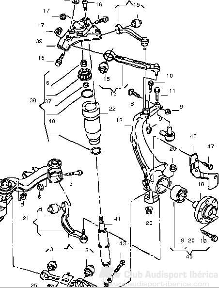

RMARQUEZ Publicado 20 de Marzo del 2012 Denunciar Publicado 20 de Marzo del 2012 De eso se a encargado Roberoad que es el que controla asi que espero que bo tengamos sorpresas. Oye TouristT una pregunta ya que tu las cambiaste. Yo voy a dejar los amortiguadores de serie, se sacan bien de las balonas para poner la nuevas??? Lo digo porque cuando lo miro parecen una sola pieza y que esten bien agarrado!! Responder
baioneta Publicado 20 de Marzo del 2012 Denunciar Publicado 20 de Marzo del 2012 De eso se a encargado Roberoad que es el que controla asi que espero que bo tengamos sorpresas. Oye TouristT una pregunta ya que tu las cambiaste. Yo voy a dejar los amortiguadores de serie, se sacan bien de las balonas para poner la nuevas??? Lo digo porque cuando lo miro parecen una sola pieza y que esten bien agarrado!! son dos piezas distintas. limpar bien e poner un lubrificante própio onde va la tórica muy pouco. Ver aqui---) http://www.vagcat.com/epc/cat/au/A6AR/2000/247/52/3074369/ Responder

TourisT Publicado 21 de Marzo del 2012 Denunciar Publicado 21 de Marzo del 2012 De eso se a encargado Roberoad que es el que controla asi que espero que bo tengamos sorpresas. Oye TouristT una pregunta ya que tu las cambiaste. Yo voy a dejar los amortiguadores de serie, se sacan bien de las balonas para poner la nuevas??? Lo digo porque cuando lo miro parecen una sola pieza y que esten bien agarrado!! sale facil, van a presión una vez quitada la tuerca de arriba unos golpes con un martillo de fibra y listo Responder
