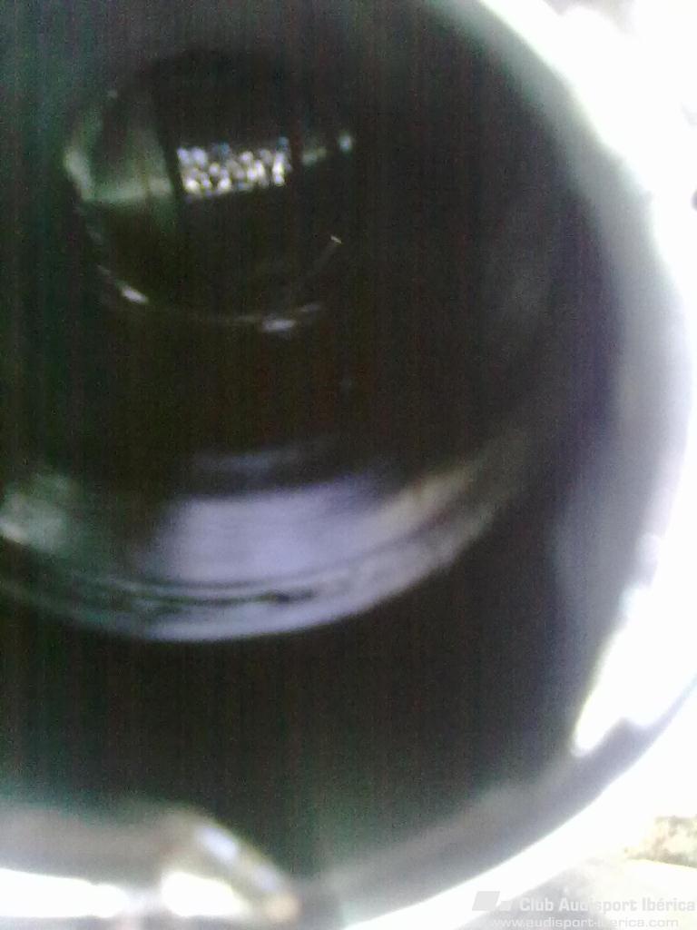

Alo Publicado 22 de Febrero del 2012 Autor Denunciar Publicado 22 de Febrero del 2012 Los mios están lisos sin muescas pero ahora me he entretenido en poner la leva justo en el roto y casi lo he conseguido , no se aprecia desgaste ninguno pero si que no tiene el mismo color que el otro asique estos tienen algún km mas creo yo. Responder

wizard1000 Publicado 22 de Febrero del 2012 Denunciar Publicado 22 de Febrero del 2012 No las he hecho porque es difícil que queden bien con mi camara de movil a traves del hueco jaja. mañana si quereis os pongo una del tapon del aceite alumbrando las dos levas que se ven. Woff puso como se hacía aquí pero como yo no quería desmontar tantas cosas y así pues vi eso y me quedé a gusto pues no seguí. Lo que hay que mirar es si en el vertice de la leva hay desgaste o si en la leva hay surcos finos o gruesos, el grueso indica que está en las ultimas y el surco fino indica que la leva ha perdido su protección y está rozando contra los taques. Las levas deben tener una superficio lisa y mas o menos pulida. Os pngo unas imagenes de internet, no son mías, donde se ven los surcos finos que yo digo. Esta leva está relativamente bien, tiene un par de muescas pequeñitas pero buen (no se ve el desgaste del vertice, solo que no tiene los surcos). Y esta leva está gripada, es decir jodida, tiene las muescas que os digo Si alguien tiene otra opinión que lo diga pero eso es lo que yo sé. Woff o wizard entre otros sabran mas que yo si se pasa alguno que diga su opinión jaja. saca las tapas k si esse esta gripado tendras surpresa seguro.... Responder
a34323 Publicado 22 de Febrero del 2012 Denunciar Publicado 22 de Febrero del 2012 No las he hecho porque es difícil que queden bien con mi camara de movil a traves del hueco jaja. mañana si quereis os pongo una del tapon del aceite alumbrando las dos levas que se ven. Woff puso como se hacía aquí pero como yo no quería desmontar tantas cosas y así pues vi eso y me quedé a gusto pues no seguí. Lo que hay que mirar es si en el vertice de la leva hay desgaste o si en la leva hay surcos finos o gruesos, el grueso indica que está en las ultimas y el surco fino indica que la leva ha perdido su protección y está rozando contra los taques. Las levas deben tener una superficio lisa y mas o menos pulida. Os pngo unas imagenes de internet, no son mías, donde se ven los surcos finos que yo digo. Esta leva está relativamente bien, tiene un par de muescas pequeñitas pero buen (no se ve el desgaste del vertice, solo que no tiene los surcos). Y esta leva está gripada, es decir jodida, tiene las muescas que os digo Si alguien tiene otra opinión que lo diga pero eso es lo que yo sé. Woff o wizard entre otros sabran mas que yo si se pasa alguno que diga su opinión jaja. saca las tapas k si esse esta gripado tendras surpresa seguro.... Sí que parece que esta algo tocado. Responder
Alo Publicado 23 de Febrero del 2012 Autor Denunciar Publicado 23 de Febrero del 2012 Que he dicho que ese no es mío jaja los mios no tienen muescas jajajaja Responder
wizard1000 Publicado 23 de Febrero del 2012 Denunciar Publicado 23 de Febrero del 2012 pues te digo yo k la tuya o sea la de arriba tiene ya tocado el endurecimento y pa k kede como la de abajo son dos dias Responder

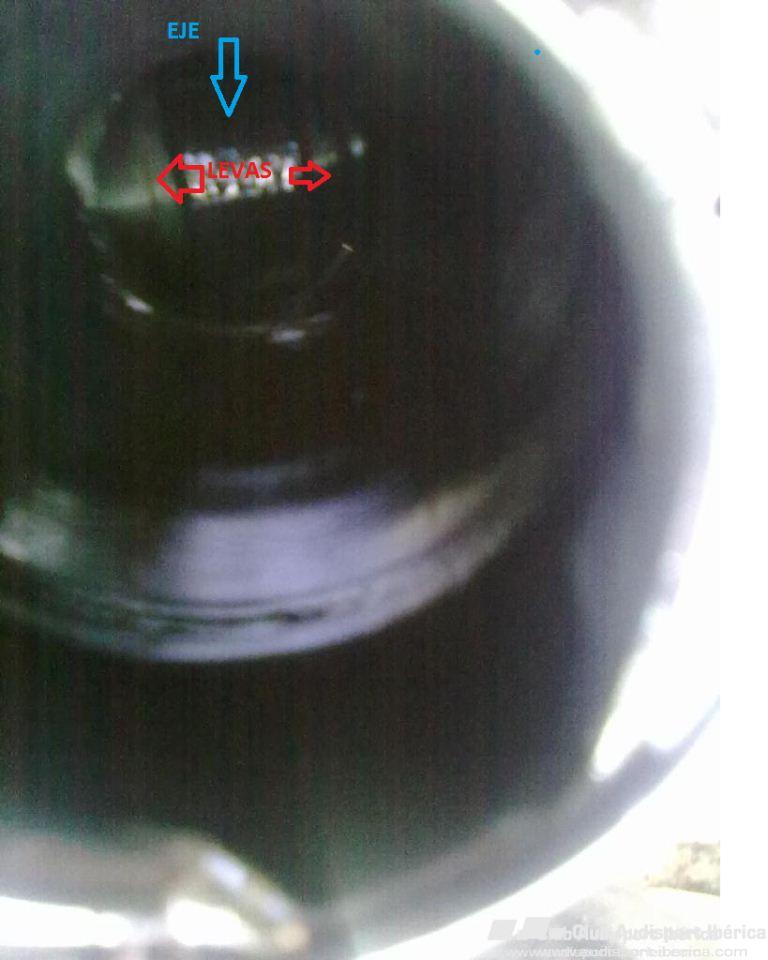

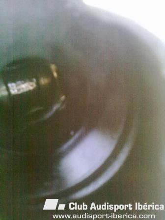

Alo Publicado 23 de Febrero del 2012 Autor Denunciar Publicado 23 de Febrero del 2012 Muy buena explicación si señor, ya sé porque estan los arboles de levas donde estan y tambien que mi proximo coche va a ser un Dogde jajajajaja. Ahí os pongo unas fotos de mis arboles de levas hechas con el movil que no tengo camara, ya parece que no me conocierais <_< <_< Pensando que esos arboles de levas eran míos y están echos con flash jaja esos son de este post de vagclub: http://www.areavag.com/foro/showthread.php?2715-Problema-Arbol-de-Levas-2.5-TDI Un saludo y me voy que ya ha sonado el timbre del recreo jajaja Responder

a34323 Publicado 23 de Febrero del 2012 Denunciar Publicado 23 de Febrero del 2012 Alo, pero sí se ve rebaba en estas ultimas fotos,no? Seguro que aún te quedan unos cuantos kilómetros. No se si el forero merida vendio unos arboles de levas que tenia de repuesto que estaban perfectos. Lo digo por si alguien necesita unos... Responder
Alo Publicado 23 de Febrero del 2012 Autor Denunciar Publicado 23 de Febrero del 2012 Emilio a que te refieres con rebaba??? porque yo por rebaba entiendo esto: No estaremos confundiendo el eje con las levas en la foto, porque la verdad que no es porque la he hecho yo pero como me han quedado ehh jaja no se diferencia nada. Te lo digo porque si no no entiendo tu mensaje jeje Estan lisos como la primera imagen de las del otro pero sin las muesquillas esas o por lo menos yo con mis medios es lo que he visto jaja, en la primera foto se ve que no tiene muescas la leva de la izquierda, la de la derecha no se puede ver nada en ninguna. Responder
