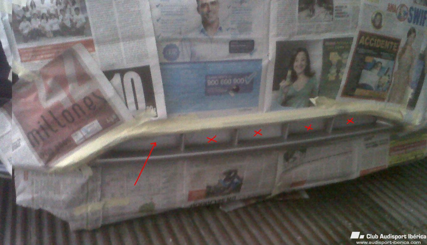

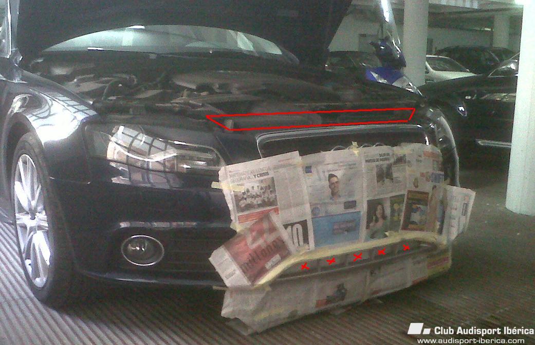

Super-Raton Publicado 17 de Marzo del 2012 Denunciar Publicado 17 de Marzo del 2012 (editado) Bueno... Al final me lancé... Resultado aceptable aunque muy mejorable... 1. He utilizado cinta de carrocero y periodicos para cubrir una parte grande el frontal... 2. He desmontado la pieza marcada en rojo (4 tornillos y listo... facil no, lo siguiente...) para introducir dos trozos de carton qu tapan la entrada al radiador... para no mancharlo de pintura. 3. Los huecos marcados con X rojas... Editado 17 de Marzo del 2012 por Super-Raton Responder
Super-Raton Publicado 17 de Marzo del 2012 Denunciar Publicado 17 de Marzo del 2012 (editado) Detalle de la parte frontal ya pintada... Huecos en rojo con el carton por dentro Por cierto, casi han quedado mejor los cartones que el labio... pero la verdad es que han quitado bastante pintura... PERDON por la calidad de las fotos. La BB no da para mucho mas... Editado 17 de Marzo del 2012 por Super-Raton Responder
