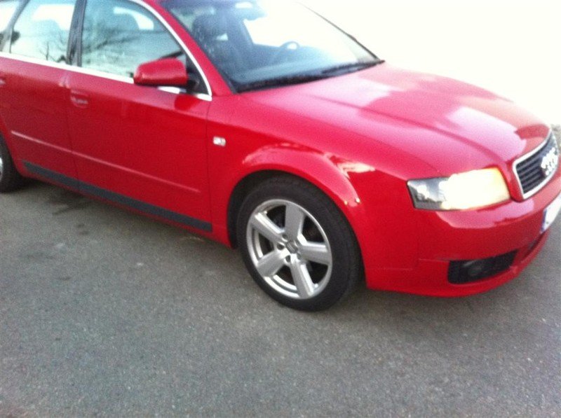

hipolitogt Publicado 22 de Febrero del 2012 Denunciar Publicado 22 de Febrero del 2012 No tengo un coche, tengo un caballo!!!! pero que mala suerte la mia, jod**!!!!! Os cuento... resulta que hace unos dias me llego la suspension que me vendio un compañero (amortiguadores + muelles) de un seat exeo sport 170cv, y bien, cuando estuve tratando con el y comparando resulta que la suspension es la equivalente a la s-line, y nada, le dije que si, no discuti ni precio ni na, ya que me parecia correcto... Pues nada, ayer me dispongo a colocarsela, ya que libraba por la mañana de trabajar y la verdad que no es dificil cambiarsela con las herramientas necesarias... hago comparacion de alturas y veo que el muelle que me manda es un pelin mas bajo y digo para mi mismo... bien!!!! pues cuando la monto... el coche me queda mas alto!!!! y se porque es, pero me jodeeeeeeeeee... Asi que en breve comprare unos eibach nuevos y pondre estos a la venta, pero os lo explicare un poco claro: tiene que ser un coche con un motor igual o superior al tdi 170cv, que sino, os quedara mas alto... Responder

hipolitogt Publicado 22 de Febrero del 2012 Autor Denunciar Publicado 22 de Febrero del 2012 (editado) Fotos del caballo... y Serijo, si, es por el peso del motor... ahora parece que tengo un allroad... pues nada, dinero tirado a lo tonto a no ser que alguien quiera los muelles... en principio los amortiguadores me valen perfectamente, y ademas, si el coche va muy bien ahora... pero jod**... menudo allroad... estoy mirando a ver a que precio estan los eibach nuevos y se los pongo, que toi de una mala ost... por verlo asi de alto.. Editado 22 de Febrero del 2012 por hipolitogt Responder

hipolitogt Publicado 23 de Febrero del 2012 Autor Denunciar Publicado 23 de Febrero del 2012 Bueno, para hacer una buena comparativa, es necesario poner fotos de todo, lo cual hago ahora mismo: Fotos modo normal: Modo Allroad Shot at 2012-02-22 Modo Sport Ya teneis las fotos... opiniones? Ya os digo que en comparacion con los S-Line son mas blandos... Serjio, voy a mirar tu post... Responder
