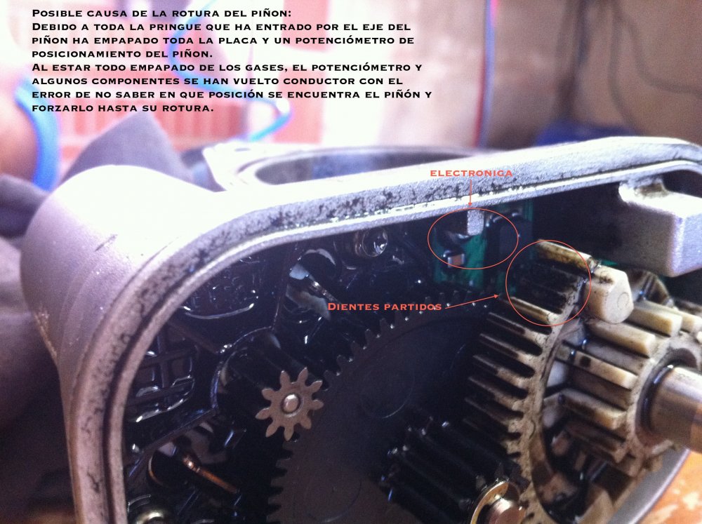

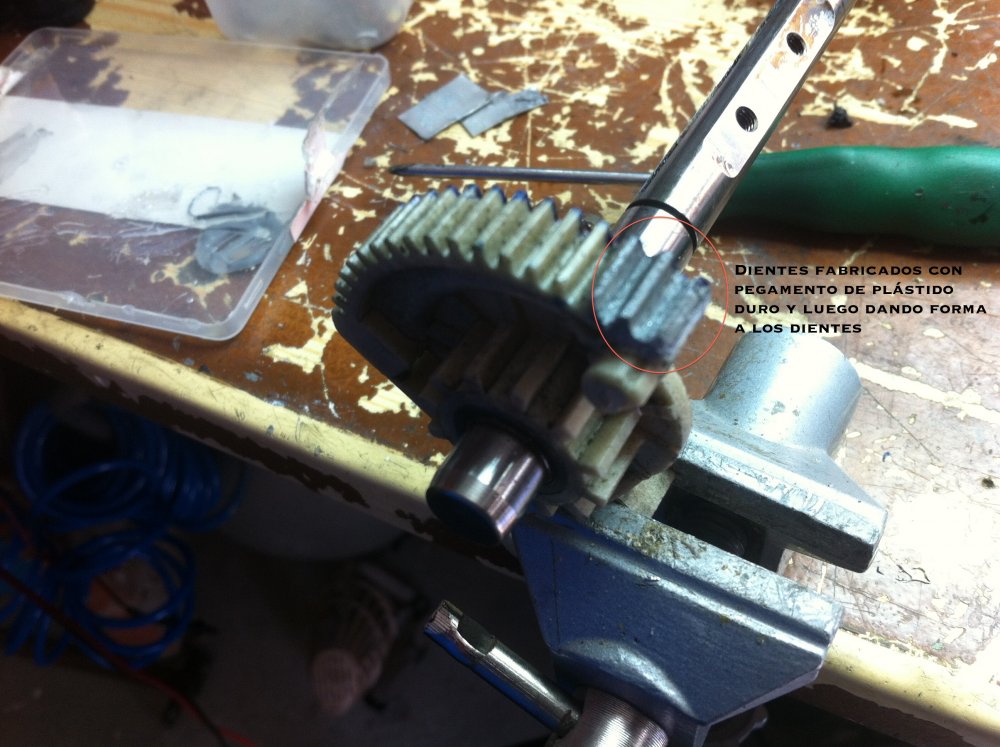

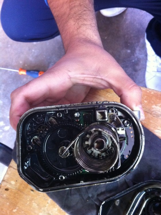

Soundb30 Publicado 3 de Septiembre del 2018 Autor Denunciar Publicado 3 de Septiembre del 2018 Como no puedo editar el post os adjunto nuevamente las fotos ya que hay compañeros que me lo han soltado por privado. Bueno pues aquí vengo de nuevo,, desmonte la mariposa,, la arregle y la volví a montar,,, Aqui os dejo unas fotos. Bueno pongo los pasos que he seguido con la gran ayuda de mi hermano. 1)Quitamos la carcasa de atras con cuidado de no romper la junta que lleva. 2)Retiramos el click del piñon negro y retiramos la palometa. 3) quitamos el tapon del eje del lado contrario, encontraremos una pala para un destornillador, para posicionar la palometa y el piñon, pero eso a nosotros no nos vale. cogemos un puntero o botador y le damos con un martillo, esta algo duro pero se saca bien, no saldrá el piñón gris de 1/4 mas el negro junto con un click y un rodamiento de barra. 4)Quitamos los tornillos de la placa y lo limpiamos todo con mucho cuidado. OJO y repito OJO,, con las pestañas del piñón que tenemos que reparar que son la guía y el posicionamiento del piñón junto con las 2 pistas del potenciómetro. 5)Hacemos el piñon con pegamento de plastico pero que se endurezca para luego darle forma,,también aparte, cogí una chapa de alumno fina se la puse por debajo del piñón,le hice los dientes y la pegue, para reforzar el piñón,(No se ve en la foto por que esta por el lado contrario). 6)Cogemos aislarco y rociamos toda la placa electronica sin rociar las 2 pistas del pontenciometro, (Asilarco, nos hace una plancha de plastico impermeable para que no nos afecte ningún liquido) Ahora toca montar: 1)Montamos la placa con sus tornillos. 2)El click del eje del piñon se lo quitamos, metemos el rodamiento, luego el piñon negro y luego el reparado con su eje. por que no hemos puesto el click? porque al meterlo todo junto se nos queda el parte del rodamiento fuera y no gira el piñón negro.. después de estar batallando en intentar darle una solución decidimos quitarlo, porque ya entra bastante ajustado en incluso con la palometa , no da fuego. al menos nosotros no lo pudimos poner. 3)Montamos el click del piñon negro, montamos la palometa y le echamos fija tornillos a sus tornillos,le ponemos el muelle con la carcasa, un poco de fijador y listo para montar. OJO,, la palometa solo tiene una posición. Antes de todo esto,, nos aseguramos de que la electrónica funcionaba bien, cuando lo limpiéis montarlo por encima probarlo solo con el contacto, sin poner la carcasa. Creo que no se me pasa nada,, Como no me ayudo mi hermano que es un manitas jeje,,de camino también repare la guantera que no se me apagaba la lux y le puse una lampara de led,, jeje. post:: no hice mas fotos por que tenia las manos como un cristo,,, Aqui pongo una pagina que encontré también de repuesto y de las mas barata que encontré. Cuerpo mariposa.180€ mas iva porte gratis a partir de 100€ http://www.repuestopostal.com/shop/article_1669/7.14393.26.0.html?shop_param=cid%3D179%26aid%3D1669%26 Válvula EGR 66€ mas iva. http://www.repuestopostal.com/shop/article_7496D%2520AUDI/7496D.html?shop_param=cid%3D10%26aid%3D7496D%2520AUDI%26 Editado Febrero 25, 2012 por frantt82 Responder

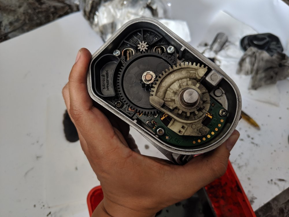

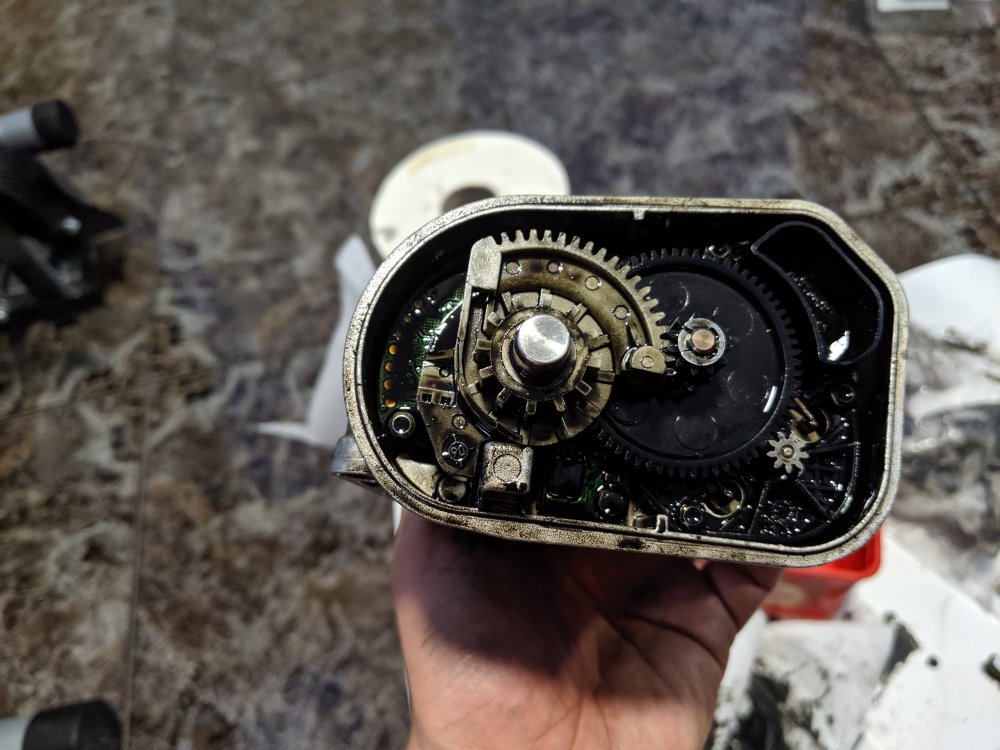

likus Publicado 31 de Julio del 2019 Denunciar Publicado 31 de Julio del 2019 (editado) Hola! por desgracia, refloto el tema. Siguiendo las instrucciones de este hilo, he desmontado la chapaleta y he limpiado la parte electrónica con limpia- contactos . Los engranajes no están rotos pero estaba todo lleno de suciedad. He hecho la comprobación con el coche antes de volver a cerrar y parece que funciona. Ahora tengo que ponerle la tapa y cerrar la parte electrónica. Mi duda es: ¿Al cerrar la tapa, hay que darle alguna vuelta al muelle para aumentar la tensión de este y abra la mariposa? o se cierra sin mas? Un saludo. Editado 31 de Julio del 2019 por likus Responder
