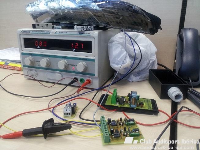

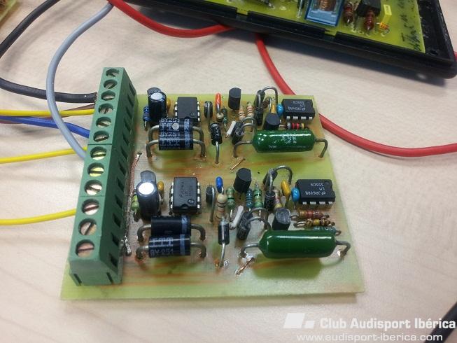

txispis Publicado 23 de Febrero del 2012 Denunciar Publicado 23 de Febrero del 2012 (editado) Hola: Aprovechando la investigación del tema de los leds del S6, cuya tecnologia es idéntica a la de los faros restiling o RS6, nos pusimos a trabajar en una centralita adicional que tuviera todas las funciones, incluida la de atenuiación con intermitentes... Y ya está el prototipo funcionando en la mesa. Ha sido algo costoso y varias pruebas fallidas, pero ahi esta. Si veis que es un tema interesante me lo decis por aqui... Saludos Editado 23 de Febrero del 2012 por txispis Responder

Kolari Publicado 23 de Febrero del 2012 Denunciar Publicado 23 de Febrero del 2012 Txispis: El tema de la centralita de red de abordo compatible para los faros del restyling sabemos que lo es cuando la referencia acaba en K ó N o se trata de la más actual del propio modelo restyling, también sabemos que en todas las versiones tanto partiendo de xenon como de halógeno aparecen dos errores que son la falta de atenuación con intermitencia y la falta de retorno a cortas desde largas por el tema de que la maneta no es del todo compatible (esto si se arregla cambiando la maneta...). Pues bien, siguiendo tu hilo de la placa no me queda claro con la base de qué centralita y sumándole tu placa conseguiríamos la famosa atenuación. ¿Con todas y cablear sólo una parte de tu placa? Gracias. Responder

ISRAEL29 Publicado 23 de Febrero del 2012 Denunciar Publicado 23 de Febrero del 2012 Hola: Aprovechando la investigación del tema de los leds del S6, cuya tecnologia es idéntica a la de los faros restiling o RS6, nos pusimos a trabajar en una centralita adicional que tuviera todas las funciones, incluida la de atenuiación con intermitentes... Y ya está el prototipo funcionando en la mesa. Ha sido algo costoso y varias pruebas fallidas, pero ahi esta. Si veis que es un tema interesante me lo decis por aqui... Saludos Enhorabuena, Ya lo has conseguido, pero no me queda claro como se conecta a la centralita de red de abordo esta nueva centralita. Por otro lado los faros del Rs6, realizan la atenuación de los intermitentes solamente con la centralita de red de abordo terminada en K. Salu2, eres un fiera. Responder

txispis Publicado 23 de Febrero del 2012 Autor Denunciar Publicado 23 de Febrero del 2012 (editado) Txispis: El tema de la centralita de red de abordo compatible para los faros del restyling sabemos que lo es cuando la referencia acaba en K ó N o se trata de la más actual del propio modelo restyling, también sabemos que en todas las versiones tanto partiendo de xenon como de halógeno aparecen dos errores que son la falta de atenuación con intermitencia y la falta de retorno a cortas desde largas por el tema de que la maneta no es del todo compatible (esto si se arregla cambiando la maneta...). Pues bien, siguiendo tu hilo de la placa no me queda claro con la base de qué centralita y sumándole tu placa conseguiríamos la famosa atenuación. ¿Con todas y cablear sólo una parte de tu placa? Gracias. Hola Kolari, este desarrollo es para quien no tiene centralita compatible tipo K o superior. Ya que no tiene sentido que tu centralita tipo K sea compatible, y no hagas la pequeña reforma para que funcione, aunque no del todo...por lo de atenuar con intermitentes o lo de la maneta de las largas... Yo de hecho puse la K a posteriori... y soy de los que no le importa mucho que no atenue con intermitentes y que la palanca de largas no vaya del todo...bien pues apenas la utilizo... Con la centralita tipo K tambien funcionaria con una pequeñisima reforma. Aunque soy partidario de probarlo antes... y como ya tengo un voluntario que vive cerca.... pues el mismo... Sanka ya sabes. Siempre los inconvenientes de colocar esta placa es el tener que engañar con unas resistencias a la centralita para que no de fallo de luz fundida en posicion o diurnas. Pero la ventaja es clara... te funciona la atenuacion individual con intermitentes, y la maneta de las largas funciona igual que siempre. Saludos Editado 23 de Febrero del 2012 por txispis Responder
