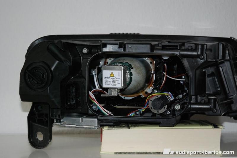

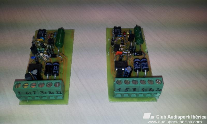

txispis Publicado 28 de Febrero del 2012 Autor Denunciar Publicado 28 de Febrero del 2012 (editado) bueno, placa partida por la mitad, para poner una dentro de cada faro Tengo unas ganas locas de probarlo :drool: :drool:, aunque lo he probado con los leds S6 y funciona... Veremos si desde la ventana del faro llegamos bien a todos los hilos necesarios... Saludos Editado 28 de Febrero del 2012 por txispis Responder

Kolari Publicado 28 de Febrero del 2012 Denunciar Publicado 28 de Febrero del 2012 A.Soler: A tu pregunta de cómo atenuarlos:si son faros puestos como nosotros a posteriori lo puedes hacer con la placa de Txispis y si son originales de fábrica entonces te lo deberian hacer por si mismos a no ser que se pueda activar desde el mmi como el tema de la luz diurna (lo dudo). Saludos. Responder

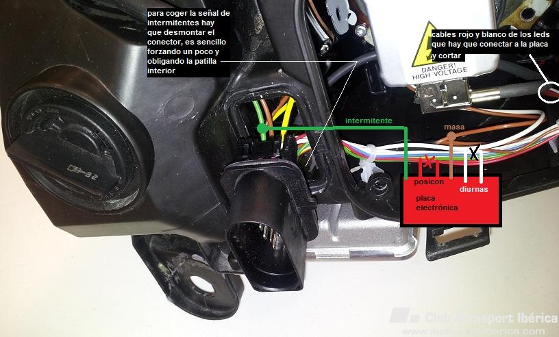

txispis Publicado 28 de Febrero del 2012 Autor Denunciar Publicado 28 de Febrero del 2012 (editado) Bueno pues esto es lo que voy a hacer en los faros de sankatakatakan jajajja jod** con el nick Editado 28 de Febrero del 2012 por txispis Responder

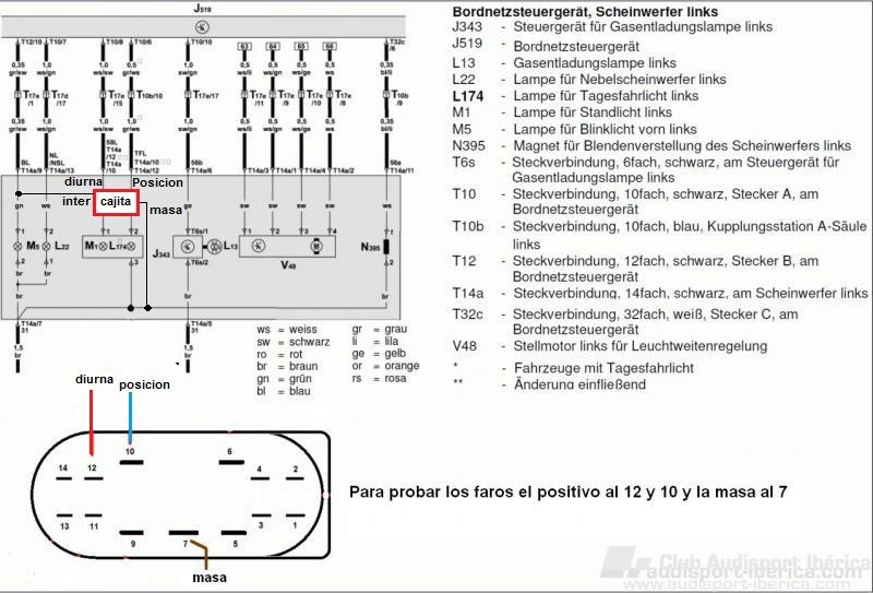

txispis Publicado 28 de Febrero del 2012 Autor Denunciar Publicado 28 de Febrero del 2012 Pues si tú tienes ganas... :drooling: :drool: :drool: :drool: mañana a la tarde los conectare y probare... Si quieres puedes hacer los honores si vienes a la bajera jajajaja. saludos Responder

txispis Publicado 29 de Febrero del 2012 Autor Denunciar Publicado 29 de Febrero del 2012 esta es la operación a corazon abierto Responder
txispis Publicado 1 de Marzo del 2012 Autor Denunciar Publicado 1 de Marzo del 2012 (editado) bueno sanka.... tengo una mala noticia <_< que nooooo que funcionan perfectamente Editado 1 de Marzo del 2012 por txispis Responder
