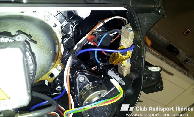

txispis Publicado 5 de Marzo del 2012 Autor Denunciar Publicado 5 de Marzo del 2012 Aqui las resistencias para anular fallo de posición dentro del faro. Montada sobre aluminio y sujeta con silicona de 300ºC Responder

Lauramon Publicado 5 de Marzo del 2012 Denunciar Publicado 5 de Marzo del 2012 Txispis yo tambien puedo montar las resistencias para anular fallo de resistencias en el faro? Donde las has puesto tu empake, afonsit me recomendo montarlas donde el vierteaguas del limpia que no se mojan y si tengo problemas no tengo que desmontar paragolpes ni faros. Saludos Responder
txispis Publicado 5 de Marzo del 2012 Autor Denunciar Publicado 5 de Marzo del 2012 (editado) Txispis yo tambien puedo montar las resistencias para anular fallo de resistencias en el faro? Donde las has puesto tu empake, afonsit me recomendo montarlas donde el vierteaguas del limpia que no se mojan y si tengo problemas no tengo que desmontar paragolpes ni faros. Saludos Si claro, en vuestro caso como teneis que quitar la lámparita de posicion del faro, cogeis esos dos hilos y los conectais a la resistencia... y la sujetais con silicona de esta de 300ºC temperatura que no va a coger ya que se pondra a 80º como mucho... y lo sujetais al fondo del faro donde yo he puesto la plaquita electronica en este faro. Sin que toque nada, por si acaso. El faro soporta temperaturas de las lamparas mucho mayores que las de la simple resistencia. Aqui en la foto esta en un lateral ya que no tenia sitio abajo al haber colocado la placa. Asi queda la instalación super límpia. Ya os lo puse en el hilo de los leds S6... mirar este enlace con fotos del foro frances, donde remplaza las lamparas incandescentes por leds y coloca resistencias. En este caso nos fijamos solo en las de posición, que nosotros quitariamos hasta la bombilla... y dejariamos solo la resistencia. Ojo que yo no soy partidario de los robacorrientes que dan muchas falsos contactos, yo lo sueldo siempre: http://forums.audipassion.com/topic/99432-tuto-suite-installation-led-en-remplacement-des-halogenes/ Saludos Editado 5 de Marzo del 2012 por txispis Responder

txispis Publicado 6 de Marzo del 2012 Autor Denunciar Publicado 6 de Marzo del 2012 (editado) Como os lo currais!!! Si os atreveis a hacer faros plug&play en serie yo soy vuestro primer cliente!! Si tu los compras nuevos yo te los preparo. Aunque no debes tener centralita K de faros, que veo que tu coche es del 2008... Con centralita K el invento no funciona, tendrias que hacer el apaño de cables que funciona bien, aunque sin todas las funciones... (atenuacion con intermitentes) saludos Editado 6 de Marzo del 2012 por txispis Responder
TERO Publicado 6 de Marzo del 2012 Denunciar Publicado 6 de Marzo del 2012 Como os lo currais!!! Si os atreveis a hacer faros plug&play en serie yo soy vuestro primer cliente!! Si tu los compras nuevos yo te los preparo. Aunque no debes tener centralita K de faros, que veo que tu coche es del 2008... Con centralita K el invento no funciona, tendrias que hacer el apaño de cables que funciona bien, aunque sin todas las funciones... (atenuacion con intermitentes) saludos Yo de electronica 0, asi que si tengo que enredar en algo chungo. Sobre el tema de todas las funciones, si solo es la atenuacion con intrmitentes me da igual, supongo que la atenuacion cuendo enciendes las cortas si esta disponible no?? Por otro lado... donde está esa centralita para que vea por que letra termina?? Y sobre comprar los faros, supongo que dices comprarlos en Ebay de esos que tienen leds fundidos... de los cambia audi en garantia, no?? Responder
