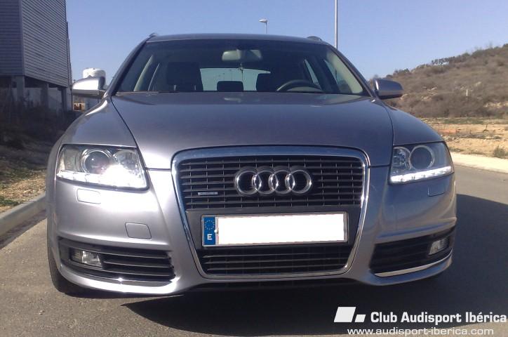

sankatakatan Publicado 9 de Marzo del 2012 Denunciar Publicado 9 de Marzo del 2012 Soy el conejillo (el usuario del prototipo d ela solución 2): Me adelanté a la fecha de montaje prevista para hoy y me lié ayer como algunos de vosotros ya sabeis (ya que os llamé desesperado para solucionar dudas...) Al final me tiré 5 horas y cambién paragolpes delantero (con todo lo que conlleva) y faros delanteros con el circuito desarrollado por Txispis integrado en el interior del faro, lo que hace que ambos faros se conviertan en plug&play Nada de centralitas, soldaduras, codificaciones y todas las funciones habilitadas como de fábrica. Voy a ser sincero porque a veces leemos y parece que las cosas se hacen solas... Problemas que me encontré: - la conducción de agua a los eyectores nuevos se quedaba muy justa de longitud - tuve que romper los conectores viejos de los antinieblas para sacar los pines que utilicé en los nuevos conectores :ranting2: - no entraban las patillas de los nuevos antinieblas en los nuevos conectores - no podía meter el paragolpes porque me pegaban los eyectores con las conducciones de aire, tuve que hacer un apaño y aún así está un poco forzado. Luego me di cuenta de que el paragolpes ha quedado unos milímetros más bajo que antes. El paragolpes, no los faros. Creo que lo encajé mal o que se me lió el tubo de agua de los eyectores. - no me agarraba la tuerca de los laterales del paragolpes :ranting2: - Sobre los faros, tuve un par de fallos en los LEDs, parece que ahora funcionan. Me dieron fallo de posición pero Txispis ya me ha indicado la posible causa. PD: donde pongo :ranting2: es que me llevé como una hora En cuanto pueda, os lo enseño Responder
sankatakatan Publicado 9 de Marzo del 2012 Denunciar Publicado 9 de Marzo del 2012 Éste es el resultado, sobre el funcionamiento de la centralita desarrollada, después de esta tarde podremos sacar conclusiones. Responder
