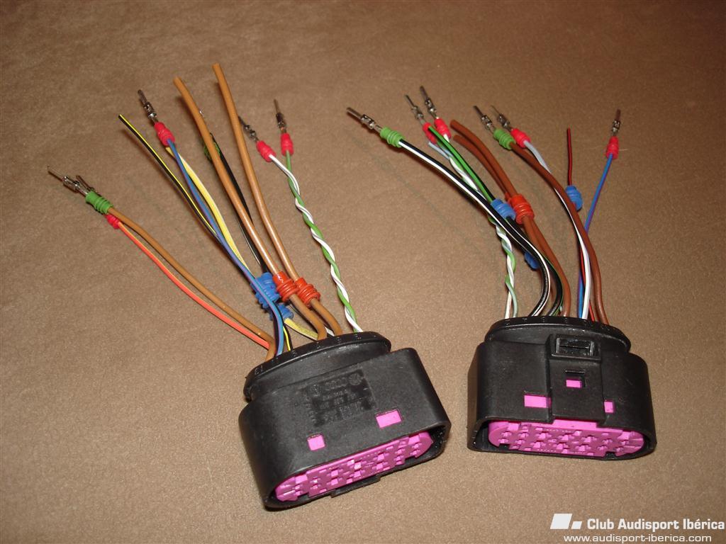

txispis Publicado 22 de Marzo del 2012 Autor Denunciar Publicado 22 de Marzo del 2012 Ya hemos puesto la versión 2.0 en marcha. Vamos a añadir optoacopladores para que no haya ningun tipo de ingerencia entre placas y electronica del coche. Asi que crearemos un circuito aislado del resto.... Si alguien sabe las referencias de los conectores de faro, tanto hembra como macho (al estilo de los que venden para reconversion de halogenos a bixenon podria se una buena solucion el que irian intercalados en un kit de este tipo para que todo fuera plug&play... Bueno saludos Responder

sankatakatan Publicado 22 de Marzo del 2012 Denunciar Publicado 22 de Marzo del 2012 Sí señor, ese es el espíritu. No esperábamos menos de ti. Ahora hace falta otro conejillo ¿Te refieres a algo así pero macho-hembra verdad? Por cierto, hoy he estado en el Conce: regulación de faros delanteros y liberación de centralita K, 55€. Ya funcionan eyectores. Responder
anuevo34 Publicado 23 de Marzo del 2012 Denunciar Publicado 23 de Marzo del 2012 Ya hemos puesto la versión 2.0 en marcha. Vamos a añadir optoacopladores para que no haya ningun tipo de ingerencia entre placas y electronica del coche. Asi que crearemos un circuito aislado del resto.... Si alguien sabe las referencias de los conectores de faro, tanto hembra como macho (al estilo de los que venden para reconversion de halogenos a bixenon podria se una buena solucion el que irian intercalados en un kit de este tipo para que todo fuera plug&play... Bueno saludos Estas son las referencias: 1J0973737 Conector 14 polos foco xenon 1J0973837 Conector 14 polos foco xenon hembra 1J0973735 Conector hembra 10 polos foco halógeno, desde 2009 es esta referencia 6R0973735 1J0973835 Conector hembra 10 polos foco halógeno hembra Responder
