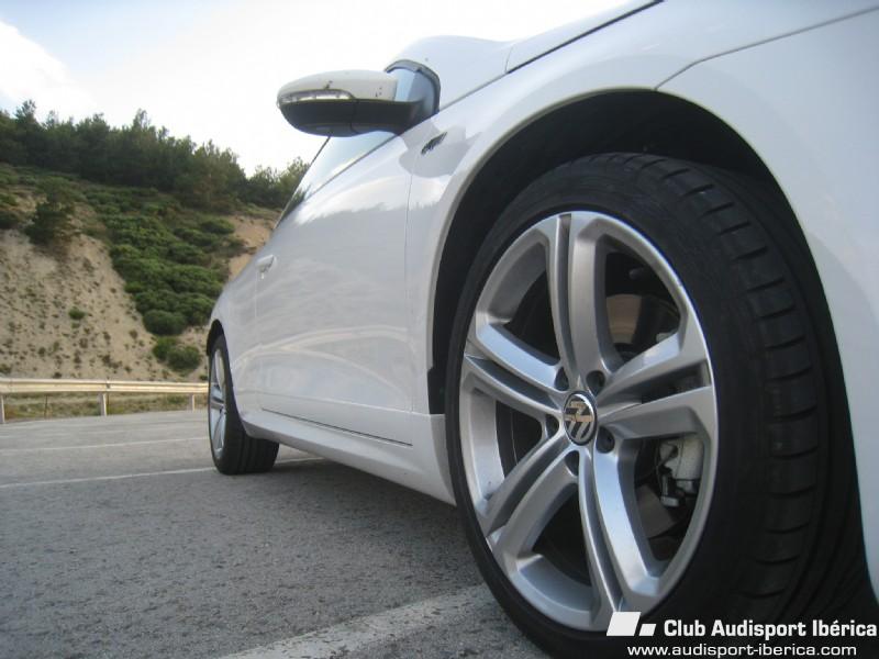

Fiti27 Publicado 23 de Febrero del 2012 Denunciar Publicado 23 de Febrero del 2012 Hola a tod@s ! Un amigo mio que ha comprado un WW Scirocco (espera 2 meses) me ha ofrecido sus llantas,Llantas Mallory de 18" con neumaticos 235/40/18 Yo tengo un Audi A4 Avant Quattro de marzo de 2010 y tengo algunas preguntas.. Se le pueden poner sin ningun problema estas llantas a mi A4 ? No hemos hablado de precios...cuanto podrian costar ? y por ultimo que os parecen esteticamente ? Me gustan tambien unas del S5,pero originales precios desorbitantes y replicas no se.. Gracias de antemano a tod@s Responder
TUTO Publicado 23 de Febrero del 2012 Denunciar Publicado 23 de Febrero del 2012 (editado) hola, si son del Scirocco creo casi con total seguridad que no te valen ya que tiene el buje mas pequeño, unos 57mm y el de nuestro coche es de 66,6. Luego tendrias que tener en cuenta que ET tienen, pero contando con lo del buje... las llantas son muy bonitas. Si estas buscando llantas originales a buen precio metete en el tema de las nuevas llantas de Super-Raton, hay varios enlaces de vendedores de ebay. Editado 23 de Febrero del 2012 por TUTO Responder
MAG Publicado 23 de Febrero del 2012 Denunciar Publicado 23 de Febrero del 2012 pues es una buena compra y ademas unicas y muy bonitass seguro que le salen novios o novias por hay..ja,ja,ja bueno precios pues si te las deja por 650 € es una buena oferta pero pagar mas de e se precio es una estupidez bueno sabras que alomejor el paso del vuje es un poco mas grande pero es nada un 2 de milimetros casi ni se nota...buena suerte con la compraa.. Responder

Sbcaballero Publicado 3 de Abril del 2015 Denunciar Publicado 3 de Abril del 2015 Jajajaajajajajajaja yo tengo la misma duda que él. Me han ofrecido unas llantas del Volkswagen scirocco modelo mallory en 18". Y se las quiero poner en mi a6 4f 2010, quedare mañana a ver como quedan y cuelgo fotos, pero creo que deben quedar bien con el tapón de Audi. Las gomas que lleva montadas son 235/40/18, y yo por ficha en 18 tengo homologadas 245/40/18, me pondrán alguna pega en la ITV? Un saludo Responder
