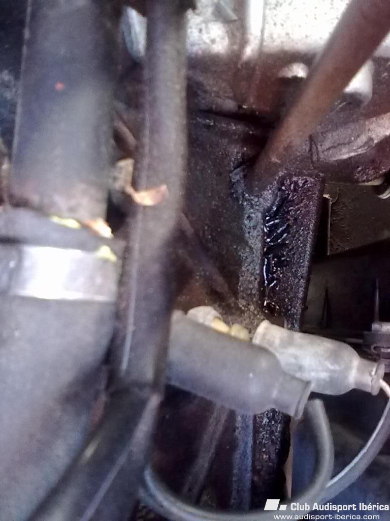

RodesAudi100 Publicado 17 de Marzo del 2012 Autor Denunciar Publicado 17 de Marzo del 2012 (editado) Hola buenas noches,ya lo tengo mas o menos controlado he sacado el plastico negro que va debajo donde cubre el motor y el termocontacto localizado con tres pines "facil de acceso" y el termostato algo"mas dificil" pero se donde esta,detodas formas mirare a ver que me dicen en el taller por que tengo la sospecha de que cuando miro el bote de expansion del agua del tubito fino no se si sera normal que burbuje un poco al retornar en frio por el motivo que el termostato no cierre bien y el motor no calienta bien en carretera a unos 75ºno pasa,vamos nose si me explico...a mi el termo me cuesta 17 euros en feuvert. y pren el mio es el 2.3E 10V Lo de las burbujas eso yo creo que no deberia de echarlas, ya te entiendo que en carretera vas a 75ºC mas o menos la 2ª linea, y que de ahi para arriba nada a no ser que estes en ciudad, eso cuando cambies el termostato ya notaras diferencia. Un saludo Ok,esperamos que asi sea,y que no sea algo mas serio por que demomento ya he visto una resumision de aceite por donde esta alrededor de la varilla del nivel de aceite como un charcolillo manchando por encima del carter voy a echar una foto y a ver que opinais,gracias. Editado 17 de Marzo del 2012 por rodesaudi90 Responder
RodesAudi100 Publicado 17 de Marzo del 2012 Autor Denunciar Publicado 17 de Marzo del 2012 (editado) aki dejo la foto simple sospecha que sea la junta del carter o tubito de la varilla fisurado. Editado 17 de Marzo del 2012 por rodesaudi90 Responder
