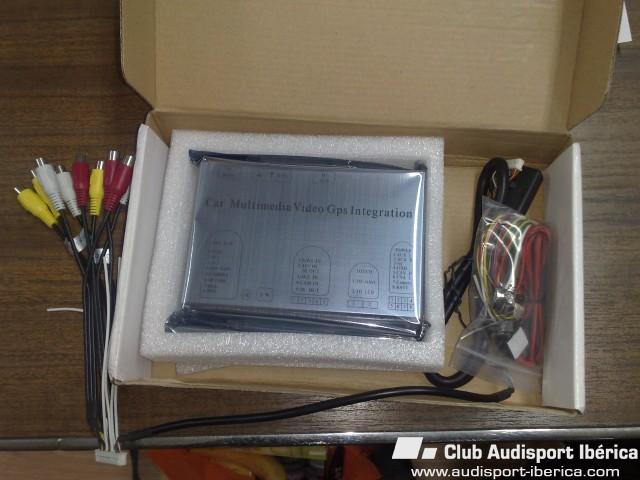

raulmunoz Publicado 23 de Marzo del 2012 Autor Denunciar Publicado 23 de Marzo del 2012 Marmota respecto a los precios k has encontrado, si son mas economicos, ese tipo de paginas las teniamos trilladas Sanka y yo, pero a la larga salia mas caro ya k tu no has contado k aparte de los gastos de envio pagas tb y aparte gastos de aduana, y por un bulto de diez camaras pagar 40 de aduana no esta mal pero ahora hazlo individual a cada uno. La cajita se conecta de la siguiente forma, el conector negro no tiene perdida por logica se conecta con el otro conector k trae la camara. Despues los tres cables k salen de la cajita uno va a masa, otro a 12+, y el otro a 12+ de la luz de marcha atras del faro. O sea, ahora van 2 cables a positivo de marcha atras, el de la cajita de la camara y el verde del Xcarling? Eso es.

marmotapower Publicado 26 de Marzo del 2012 Denunciar Publicado 26 de Marzo del 2012 Marmota respecto a los precios k has encontrado, si son mas economicos, ese tipo de paginas las teniamos trilladas Sanka y yo, pero a la larga salia mas caro ya k tu no has contado k aparte de los gastos de envio pagas tb y aparte gastos de aduana, y por un bulto de diez camaras pagar 40 de aduana no esta mal pero ahora hazlo individual a cada uno. La cajita se conecta de la siguiente forma, el conector negro no tiene perdida por logica se conecta con el otro conector k trae la camara. Despues los tres cables k salen de la cajita uno va a masa, otro a 12+, y el otro a 12+ de la luz de marcha atras del faro. OK, gracias. Lo de las aduanas es un palo.... Y de los 3 cables de la cajita...¿sabemos qué color va a cada cosa? Es que me lo pone en chino y no me entero de nada :wacko: :wacko:
raulmunoz Publicado 26 de Marzo del 2012 Autor Denunciar Publicado 26 de Marzo del 2012 Marmota respecto a los precios k has encontrado, si son mas economicos, ese tipo de paginas las teniamos trilladas Sanka y yo, pero a la larga salia mas caro ya k tu no has contado k aparte de los gastos de envio pagas tb y aparte gastos de aduana, y por un bulto de diez camaras pagar 40 de aduana no esta mal pero ahora hazlo individual a cada uno. La cajita se conecta de la siguiente forma, el conector negro no tiene perdida por logica se conecta con el otro conector k trae la camara. Despues los tres cables k salen de la cajita uno va a masa, otro a 12+, y el otro a 12+ de la luz de marcha atras del faro. OK, gracias. Lo de las aduanas es un palo.... Y de los 3 cables de la cajita...¿sabemos qué color va a cada cosa? Es que me lo pone en chino y no me entero de nada :wacko: :wacko: Cable gris a luz de marcha atras. Amrillo a positivo 12v. Negro a masa.
raulmunoz Publicado 26 de Marzo del 2012 Autor Denunciar Publicado 26 de Marzo del 2012 Ah y el cable gris tienes tb k unirlo al cable verde del xcarlink k ademas pone camera. Y otra cosa cuando se desmonta el enmoketado de la derecha para pasar los cables y realizar las conexiones en mi caso (el berlina) va cogido con grapas k salen bastante mal y estas a su vez se unen al enmoketado mediante unos plasticos k van pegados a este pues al tirar la grapa se me ha desprendido despegandose y he tenido k volver a pegarlas, os comento esto porke si os pasa no os preocupeis, se pegan y listo y en mi caso han kedado mas fijadas k antes.

marmotapower Publicado 26 de Marzo del 2012 Denunciar Publicado 26 de Marzo del 2012 En el conjunto de cables RCA de la izquierda....¿qué hacen esos 4 cables blancos conectados a la clavija blanca y sin ninguna función?
raulmunoz Publicado 26 de Marzo del 2012 Autor Denunciar Publicado 26 de Marzo del 2012 Esos cables no nos interesan a nosotros,no se para k son.
