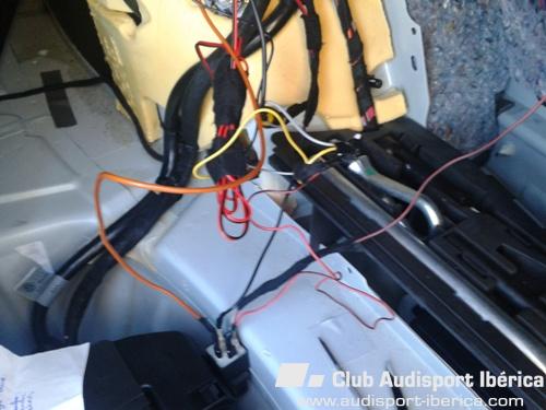

raulmunoz Publicado 6 de Abril del 2012 Autor Denunciar Publicado 6 de Abril del 2012 Pues bueno compañeros a dia de hoy deciros k he montado la camara y he pasado el cableado para la camara delantera al compartimento de aguas del lado copiloto k es bastante sencillo gracias a las indicaciones de Kolari. La camara trasera me da flaseos en el MMI, trankilos k supongo k antes de morir en el intento solucionare el problema, ahora mismo no tengo ni papa de como hacerlo pero preguntando por aki se va a Roma, se k supuestamente con la cajita de Txispis tendria k quitarse pero en mi caso no es asi, le he mandado un mp al Maestro, pk no se si esk la tengo mal conectada o k a lo mejor casualidades de la vida no pirule, no se .... :crying_anim: Tambien me ha llamado la atencion, k no me salen las rayas de la camara en la pantalla como algunos de vosotros, la verdad no es una cosa k me importe pero me parece raro y del cableado se k no es pk esta todo correcto, he pensado k kiza puede ser k haya k activar algun switch del Xcarlink, k raro me parece pero... en fin cosas raras. La imagen la verdad esk es bastante buena. Y venga animaros los demas k se os va a caducar el Xcarlink, jajaja

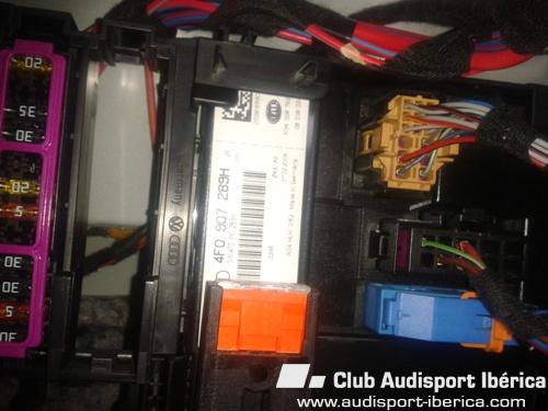

raulmunoz Publicado 8 de Abril del 2012 Autor Denunciar Publicado 8 de Abril del 2012 Bueno chicos despues de dar muchas vueltas preguntar a varios foreros sobre el tema por fin tengo la camara montada y funcionando, voy a poner k hacer si la camara os da los tipicos errores de chekeo. Vamos por partes lo primero hay k localizar el positivo k da la marcha atras, os adjunto foto, de los conectores k salen es el de color claro o marron.
raulmunoz Publicado 8 de Abril del 2012 Autor Denunciar Publicado 8 de Abril del 2012 Si os fijais el conector en la parte superior tiene 9 pines, me refiero a los mas pequeños, pues bien si empezamos a contar por arriba a la izda hacia la derecha, es decir. 123 456 789
raulmunoz Publicado 8 de Abril del 2012 Autor Denunciar Publicado 8 de Abril del 2012 el conector 8 k os he puesto en negrita ese seria el punto a enganchar marcha atras.

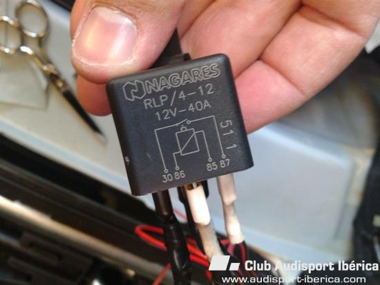

raulmunoz Publicado 8 de Abril del 2012 Autor Denunciar Publicado 8 de Abril del 2012 Pues una vez localizado pasamos a ver k rele nos hace falta, el rele es de la marca nagares 12v 40amp y es de 4 patillas,adjunto foto.
raulmunoz Publicado 8 de Abril del 2012 Autor Denunciar Publicado 8 de Abril del 2012 Cuando compre el rele, no tenia ni papa de interpretar el circuito y mucho menos los numeros, pero ya sabiendo como van es una chorrada, os los detallo. El numero 85 teneis k conectarlo a masa. El numero 86 hay k conectarlo a la luz de la marcha atras, es decir, nuestro pin nº 8 El numero 30 hay k conectarlo con +12v, en mi caso ese positivo lo he sacado de la caja de fusibles del copiloto. Y por ultimo el numero 87 habria k conectar, el cable amarillo de la camara, el cable gris de la camara y estos a su vez al cable de entrada de camara en el xcarlink (verde).
