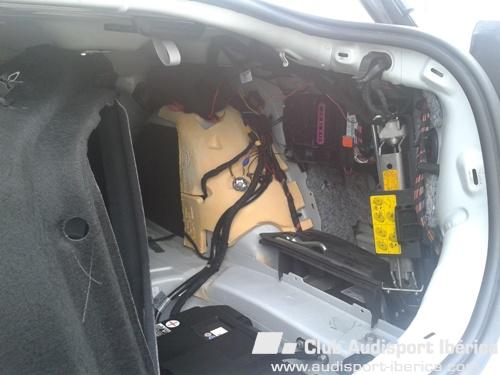

raulmunoz Publicado 8 de Abril del 2012 Autor Denunciar Publicado 8 de Abril del 2012 Con esto no deberiais de tener problema de flaseos, si alguien no en tiende algo k pregunte y entre todos buscaremos la solucion. Os dejo una fotos para k os vayais animando.

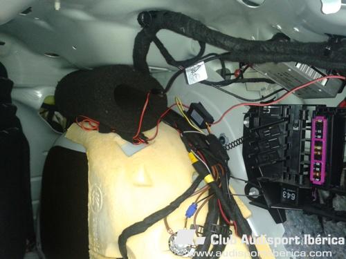

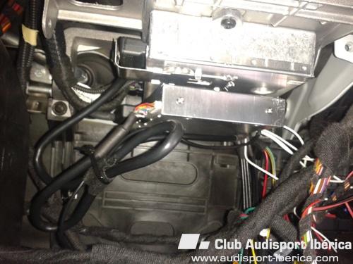

raulmunoz Publicado 8 de Abril del 2012 Autor Denunciar Publicado 8 de Abril del 2012 Ah se me olvida, el Xcarlink lo he pegado con velcro a la unit head, en mi caso no tenia margen de cable, el velcro lo podeis encontrar en cualkier merceria, coger del mas ancho k tengan y kedaria asi.

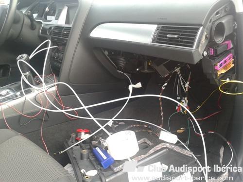

sankatakatan Publicado 8 de Abril del 2012 Denunciar Publicado 8 de Abril del 2012 Enhorabuena por el éxito de la operación. Esto demuestra que todo funciona correctamente y que lo más probable en los casos no satisfactorios es que se deba a una incorrecta instalación. Gracias por las fotos y las explicaciones. ¿de qué fusibles has cogido la corriente en la zona del copiloto?

raulmunoz Publicado 8 de Abril del 2012 Autor Denunciar Publicado 8 de Abril del 2012 Enhorabuena por el éxito de la operación. Esto demuestra que todo funciona correctamente y que lo más probable en los casos no satisfactorios es que se deba a una incorrecta instalación. Gracias por las fotos y las explicaciones. ¿de qué fusibles has cogido la corriente en la zona del copiloto? En la zona de fusibles del copiloto de la regleta de fusibles k van con contacto bajo llave, compre varios pines en el conce y los tengo preparados para conectar y meter un fusible y asi la instalacion keda protegida. En principio puedes meterlo en los libres k tengas, hay gente k engancha directamente a uno ya conectado pero yo prefiero hacer las cosas bien para no tener problemas a la larga y asi la instalacion keda limpia y como de serie, lo bueno de esto esk si llevas el coche al taller y no kieres k anden jugando con la camarita y tal, en mi caso kito el fusible y ya no hay camara, igual k lo k monte de los radares kito el fusible y dejo todo sin conexion pk no me gusta k me urguen las cosas, k hay mucho manazas.

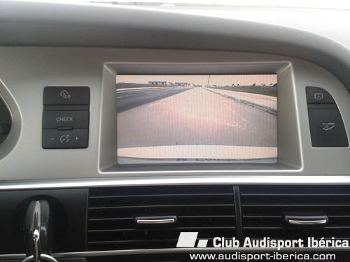

luishelena Publicado 9 de Abril del 2012 Denunciar Publicado 9 de Abril del 2012 Y vista final. Me alegro mucho Raúl, ya lo has conseguido, ya te iré preguntando para conectar los cables y desmontar la guantera. Un saludo
