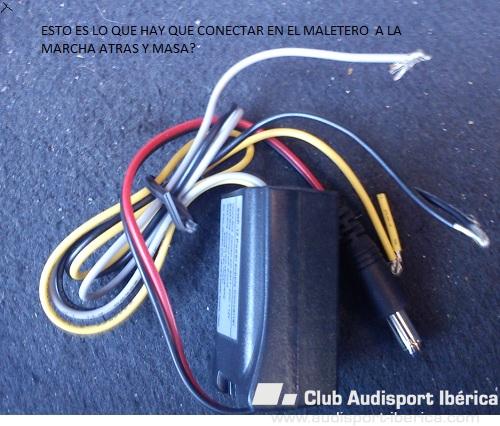

luishelena Publicado 12 de Abril del 2012 Denunciar Publicado 12 de Abril del 2012 Ya tengo la cámara puesta con todas las historias del maletero puestas y el cable lo tengo en el lateral derecho, dónde va el gato. Pero ahora, ¿como sigo? ........... Hay que conectar algún cable es esta zona, o hay que seguir con el cable hasta la guantera? Espero vuestra ayuda Un saludo Te explico en el maletero tienes k conectar el cable gris de la camara a la luz de marcha atras y a su vez el cable k hay k pasar hacia la guantera k viene con el conector RCA si te fijas tiene un cable rojo pues bien ese cable rojo yo lo he conectado junto con el gris pk luego es el k hay k unir al interface. Resumiendo cable rojo del Cable RCA, unir con cable gris de la camara y estos a su vez, a la luz de marcha atras k segun me han dicho en el conector k hay de color claro al lado del gato del coche, hay un cable de color verde-negro. pues ahi habria k conectarlos. Y tambien tendrias k conectar la masa de la camara k ahora mismo no recuerdo k color tenia creo k negro. Una vez hecho esto veras k te keda un cable k sale de la camara en mi caso voy a llevarmelo hasta la guantera para conectarlo a un positivo bajo llave, por lo tanto aparte de pasar el cable RCA, tb pasare otro cable. No se si me he explicado bien??... :shocked: Hola Raúl, estos cables son los primeros a conectar como me dices aquí?

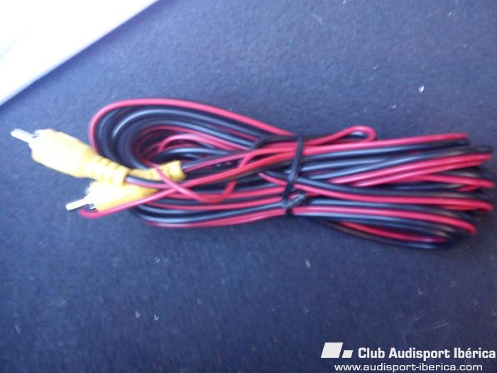

luishelena Publicado 12 de Abril del 2012 Denunciar Publicado 12 de Abril del 2012 Y este es el cable que hay que llevar hasta la guantera con el otro que comentas?

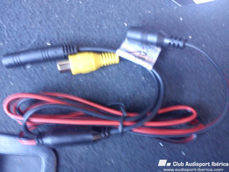

luishelena Publicado 12 de Abril del 2012 Denunciar Publicado 12 de Abril del 2012 Y por último este será para conectarlo al xcarlink?
raulmunoz Publicado 12 de Abril del 2012 Autor Denunciar Publicado 12 de Abril del 2012 Ya tengo la cámara puesta con todas las historias del maletero puestas y el cable lo tengo en el lateral derecho, dónde va el gato. Pero ahora, ¿como sigo? ........... Hay que conectar algún cable es esta zona, o hay que seguir con el cable hasta la guantera? Espero vuestra ayuda Un saludo Te explico en el maletero tienes k conectar el cable gris de la camara a la luz de marcha atras y a su vez el cable k hay k pasar hacia la guantera k viene con el conector RCA si te fijas tiene un cable rojo pues bien ese cable rojo yo lo he conectado junto con el gris pk luego es el k hay k unir al interface. Resumiendo cable rojo del Cable RCA, unir con cable gris de la camara y estos a su vez, a la luz de marcha atras k segun me han dicho en el conector k hay de color claro al lado del gato del coche, hay un cable de color verde-negro. pues ahi habria k conectarlos. Y tambien tendrias k conectar la masa de la camara k ahora mismo no recuerdo k color tenia creo k negro. Una vez hecho esto veras k te keda un cable k sale de la camara en mi caso voy a llevarmelo hasta la guantera para conectarlo a un positivo bajo llave, por lo tanto aparte de pasar el cable RCA, tb pasare otro cable. No se si me he explicado bien??... :shocked: Hola Raúl, estos cables son los primeros a conectar como me dices aquí? Efectivamente esos son los del maletero.

raulmunoz Publicado 12 de Abril del 2012 Autor Denunciar Publicado 12 de Abril del 2012 Y este es el cable que hay que llevar hasta la guantera con el otro que comentas? Si ese es el cable k has de pasar a la guantera, el cable rojo lo tienes k unir al cable gris de la camara y en la guantera al cable verde del xcarlink, acuerdate tb de pasar otro cable junto con este para sacar positivo bajo llave de la caja de fusibles para alimentar el rele k hay k poner.
raulmunoz Publicado 12 de Abril del 2012 Autor Denunciar Publicado 12 de Abril del 2012 Y por último este será para conectarlo al xcarlink? Este cable es de la camara fijate bien en los conectores no tiene perdida, el Rca va conectado al cable k pasas hasta la guantera y alli con el rca del xcarlink k veras pone camera.
