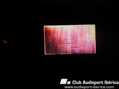

luishelena Publicado 18 de Abril del 2012 Denunciar Publicado 18 de Abril del 2012 S.O.S enciendo y la pantalla no va sale en blanco
luishelena Publicado 18 de Abril del 2012 Denunciar Publicado 18 de Abril del 2012 En 18/4/2012 a las 19:10, luishelena dijo: S.O.S enciendo y la pantalla no va sale en blanco Nada, he revidado las conexiones y nada, doy al pulsador y cambia pero no sale nada

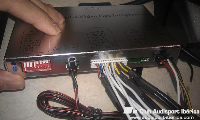

luishelena Publicado 18 de Abril del 2012 Denunciar Publicado 18 de Abril del 2012 He comprobado los pines y estan bien, lo único que veo que se enciende la luz de arriba en el xcarlink
luishelena Publicado 18 de Abril del 2012 Denunciar Publicado 18 de Abril del 2012 En 18/4/2012 a las 19:34, luishelena dijo: He comprobado los pines y estan bien, lo único que veo que se enciende la luz de arriba en el xcarlink

raulmunoz Publicado 18 de Abril del 2012 Autor Denunciar Publicado 18 de Abril del 2012 Algo tienes k tener mal conectado fijo, los swicht estan mal tienes k poner 2,3,4 y 5, aprieta bien las conexiones del xcarlink las clemas blancas, cuesta un poco meterlas pero tienen k hacer tope y van bastante metidas, comprueba k no esten salidas o algo pk por la imagen parece k no hacen buena conexion.
raulmunoz Publicado 18 de Abril del 2012 Autor Denunciar Publicado 18 de Abril del 2012 En 18/4/2012 a las 19:35, luishelena dijo: En 18/4/2012 a las 19:34, luishelena dijo: He comprobado los pines y estan bien, lo único que veo que se enciende la luz de arriba en el xcarlink intenta meter mas los conectores pk en esta foto estan poco metidos, el blanco y los negros.
