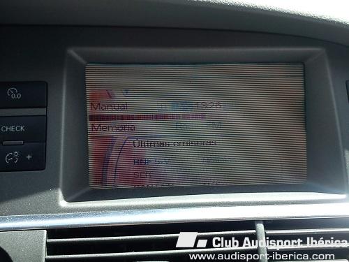

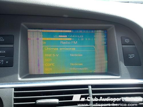

luishelena Publicado 19 de Abril del 2012 Denunciar Publicado 19 de Abril del 2012 He intercambiado los cables otra vez y el MMI se ve perfectamente, lo he vuelto a conectar con el xcarlink y nada, sigue igual, ahora os pongo unas fotos. La cámara se ve perfecta, meto la marcha atrás y sale bien, meto adelante y se quita, esto esta OK. La verdad es una autentica pasada lo de aparcar con la cámara, yo que tengo el garaje más que justo es una bendición. En cuanto al MMI quiere salir se ve un poco pero luego se quita. El navegador, cd, radio y todo lo demás funciona perfectamente. No se que puede ser, he movido todas las teclas blancas y nada. Las conexiones creo que están bien, ya que funciona todo, menos el MMI.
luishelena Publicado 19 de Abril del 2012 Denunciar Publicado 19 de Abril del 2012 He intercambiado los cables otra vez y el MMI se ve perfectamente, lo he vuelto a conectar con el xcarlink y nada, sigue igual, ahora os pongo unas fotos. La cámara se ve perfecta, meto la marcha atrás y sale bien, meto adelante y se quita, esto esta OK. La verdad es una autentica pasada lo de aparcar con la cámara, yo que tengo el garaje más que justo es una bendición. En cuanto al MMI quiere salir se ve un poco pero luego se quita. El navegador, cd, radio y todo lo demás funciona perfectamente. No se que puede ser, he movido todas las teclas blancas y nada. Las conexiones creo que están bien, ya que funciona todo, menos el MMI. Una foto, esto es lo mejor que se ve, luego a los dos segundos se queda en blanco.

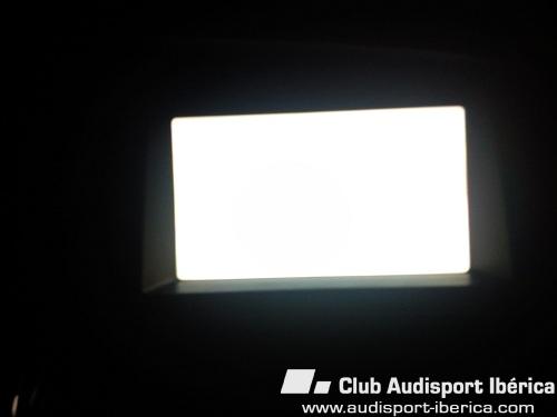

luishelena Publicado 19 de Abril del 2012 Denunciar Publicado 19 de Abril del 2012 Y así se acaba quedando

luishelena Publicado 19 de Abril del 2012 Denunciar Publicado 19 de Abril del 2012 Chicos, LO TENGO, YA FUNCIONA TODO, después de estar revisando todo, ver todas las conexiones etc, etc,........ he cambiado el cable rojo que se conecta al cargador del cd y lo he puesto en el que es de color rojo-azul y OK. jod** lo era, inimaginable, up Sólo una cosa, el indicador de bateria estaba a tope, y me avisa de que casi no hay, ¿por que puede se esto? Gracias, gracias y muchas, muchisimas gracias a todos por la ayuda, sin vosotros no lo hubiera puesto.
