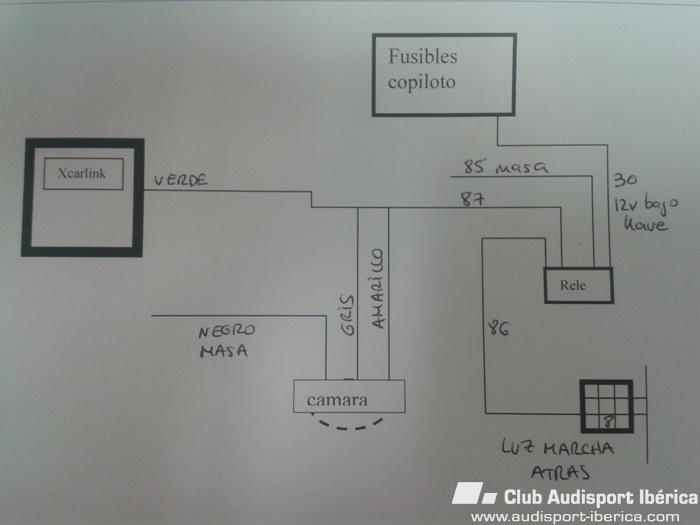

sankatakatan Publicado 19 de Abril del 2012 Denunciar Publicado 19 de Abril del 2012 Bueno, bueno ya va saliendo el asunto adelante poco a poco. Sería la o**** que alguien hiciera un resumen de las conexiones o un pequeño esquema para los demás que somos menos "habilidosos"... ¡¡¡¡¡Enhorabuena a los primeros que lo han conseguido!!!!

raulmunoz Publicado 28 de Abril del 2012 Autor Denunciar Publicado 28 de Abril del 2012 Bueno, bueno ya va saliendo el asunto adelante poco a poco. Sería la o**** que alguien hiciera un resumen de las conexiones o un pequeño esquema para los demás que somos menos "habilidosos"... ¡¡¡¡¡Enhorabuena a los primeros que lo han conseguido!!!! Bueno chicos ahi va el esquema de conexion, mas vale tarde k nunca.
sankatakatan Publicado 29 de Abril del 2012 Denunciar Publicado 29 de Abril del 2012 Como agua de mayo!!!!!!!!!! :notworthy: :notworthy: :notworthy: :notworthy:
