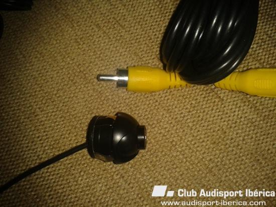

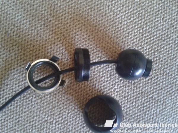

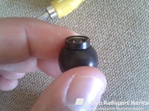

raulmunoz Publicado 12 de Mayo del 2012 Autor Denunciar Publicado 12 de Mayo del 2012 Os cuelgo las fotitos como os dije.
raulmunoz Publicado 12 de Mayo del 2012 Autor Denunciar Publicado 12 de Mayo del 2012 Por cierto las partes k veis con las roscas no son de plastico son metalicas o hechas de aluminio, la verdad es k no tienen mala calidad y he comprobado k la imagen es igual a la de la camara trasera k hemos comprado.
