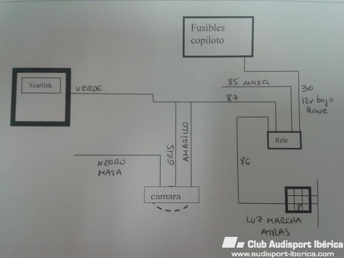

picto Publicado 29 de Noviembre del 2012 Denunciar Publicado 29 de Noviembre del 2012 muy buenas chicos he estado mirando como instalasteis el interface y las cámaras y tengo una duda, yo me he comprado una cámara que me traía este artilugio y la verdad no consigo hacerlo funcionar esta es la camara: y esto es en teoría un relé ¿no? cables lado izquierdo= color amarillo +12v bajo llave gris luz de marcha atrás y cable verde del interface negro masa cables lado derecho = negro conectado al negro de la cámara y el rojo al rojo de la cámara ??? esto no lo se fijo la cámara funciona el problema que tengo es cuando meto marcha atrás el interface esta continuamente encendiendo y apagando la pantalla con la cámara. alguna idea o algo que tengo casi seguro mal conectado. :ranting2: la verdad estos manuales de los chinos no hay dios que los entienda :ranting2: Hola Estoy mirando tanto en el foro como en Internet y no veo nada que se acople a mi coche. ¿Me podrias decir la camara que sale en la foto donde la compraste? Es para un A3 Sportback del 2010, haber si hay suerte y tiene para mi modelo. Muchas Gracias de Antemano Saludos

KIKELU Publicado 11 de Enero del 2013 Denunciar Publicado 11 de Enero del 2013 (editado) Bueno pues actualizo el tema. Despues de un monton de tiempo que la compre, por fin la he colocado. La conexion difiere de lo aqui puesto, pero funciona bien. Yo no he colocado ningun rele a parte de lo que trae la camara. Puse el cable amarillo a positivo bajo llave, el negro a masa y el gris al positivo de bombilla de marcha atras (el hilo que se indica en este tema del conector del interior del maletero). Luego el rca a la entrada especifica de camara del xcarling poniendo el swich de camara en on, y el hilo rojo que esta con el rca, conectado al hilo verde del xcarling. Con esa conexion tengo la imagen al meter marcha atras, no tengo flaseos y la imagen en mi caso, viene con las lineas de ayuda al aparcamiento. Espero que sirva de ayuda. Un saludo. Editado 11 de Enero del 2013 por KIKELU

KIKELU Publicado 12 de Enero del 2013 Denunciar Publicado 12 de Enero del 2013 Ya me habia dicho un pajarito que todabia habia algun rezagado mas por ahi y que posteara aqui la info. Al final lo saque deduciendo por la largura de los cables. El positivo, negativo y el de la bombilla en la parte trasera, y lo mosqueante era el rojo finito del rca. Como estaba con el rca y este tenia una largura para llegar alante y el xcarling tiene que ir alante porque va conectado a la unidad central del coche, pues lo conecte al verde del xcarling y voila!! a funcionar. La verdad es que anteriormente no lo mire porque ya tenia colocado el xcarling antes de comprar esta camara ya que llevaba una puesta en la luz de matricula y hasta ahora que he pintado el coche entero, no la habia tocado. Espero que sirva la ayuda. Saludos
Krivija Publicado 5 de Febrero del 2013 Denunciar Publicado 5 de Febrero del 2013 Hola compañeros tengo problema con instalación de la cámara trasera.Tengo el Xcar link instalado desde ase tempo y como e visto que tenéis el brico echo e decidido poner la camera.Me e comprado esa http://www.ebay.es/i...ht_11831wt_1408 .E leído todo el post pero esa camera viene con 2 cables 1 para RCA con 5metros de cable RCA y 1 que salen dos cables negro i rojo.E instalado la camera i en principio para probar e enchufado la RCA en el una entrada de vidio que tengo libre en Xcarlink el cable rojo en luz de marcha atrás y el negro ala masa y funciono pero con motor en marcha no vería nada.Pues digo pongo el rele como va en el eczema que ay aquí,pero hacerlo no se donde conectar el cable rojo que va desde la cámara. Y como se conecta en Xcarlinc yo enchufo el cable RCA que va desde la camera pasa al rele 87 i lo conecto en xcarlik el cable verde que sale de la clavija de alimentación y ay una pegatina /camera revers/ .La ficha N5 la tengo puesta en NO.No se que ago mal.Cuando tengo todo conectado meto la marcha taras la pantalla de MMI se pone en negro i nada.Si alguien sabe algo ayuda porfavor.
