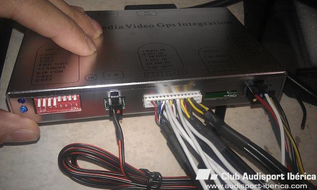

sankatakatan Publicado 20 de Marzo del 2012 Denunciar Publicado 20 de Marzo del 2012 los microinterruptores blancos, simplemente seleccionan las entradas habilitadas. ¿No? Sí pero hay que moverlos con el contacto quitado
yogur Publicado 20 de Marzo del 2012 Denunciar Publicado 20 de Marzo del 2012 en principio están configuradas correctamente y lo hace igual. ¿Le has preguntado si ha tenido mas casos?¿Le has preguntado como podemos resolverlo? Gracias
sankatakatan Publicado 20 de Marzo del 2012 Denunciar Publicado 20 de Marzo del 2012 Me vuelve a responder: Hi Does the interference remain on the MMI screen permanently after you come out of reverse gear? How many of the interfaces is this happening to? Have the members connected the green reverse wire directly to the reverse light? Traducción: Hola ¿La interferencia permanecer en la pantalla MMI de forma permanente después de salir de marcha atrás? ¿A cuántos de los interfaces les ocurre esto? Han conectado los miembros el cable de marcha atrás verde directamente a la luz de marcha atrás?
raulmunoz Publicado 20 de Marzo del 2012 Autor Denunciar Publicado 20 de Marzo del 2012 hoy mirardo de nuevo el manual he visto k hay dos positivos, es decir, en el mazo de cables k da corriente al interface el k tiene 5 cables sueltos, verde de conexion a camara trasera, blanco k va al pin 16, negro a masa, rojo positivo 12 v, pero si os fijais tambien hay un cable amarillo-negro k viene con las nomenclaturas ACC,pues bien este cable tambien hay k conectarlo a positivo segun el manual,Yogur. lo tienes asi conectado? sino es asi puede k sea la razon. Por otro lado en algunos foros comentan k hay k resetear el MMI.
sankatakatan Publicado 20 de Marzo del 2012 Denunciar Publicado 20 de Marzo del 2012 hoy mirardo de nuevo el manual he visto k hay dos positivos, es decir, en el mazo de cables k da corriente al interface el k tiene 5 cables sueltos, verde de conexion a camara trasera, blanco k va al pin 16, negro a masa, rojo positivo 12 v, pero si os fijais tambien hay un cable amarillo-negro k viene con las nomenclaturas ACC,pues bien este cable tambien hay k conectarlo a positivo segun el manual,Yogur. lo tienes asi conectado? sino es asi puede k sea la razon. Por otro lado en algunos foros comentan k hay k resetear el MMI. Esperemos que sea eso porque es un poco raro que fallen los dos primeros... y más siendo nuevos.

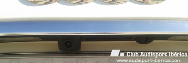

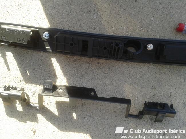

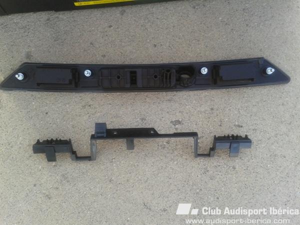

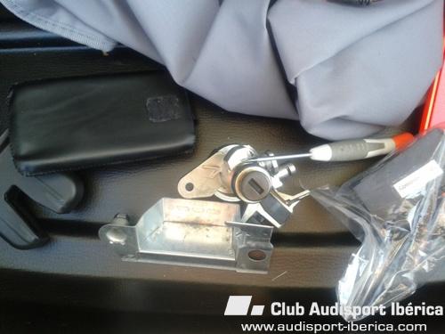

raulmunoz Publicado 21 de Marzo del 2012 Autor Denunciar Publicado 21 de Marzo del 2012 Tranquilos k estoy seguro k al final todo se va a solucionar, os dejo unas fotillos de la parte k hay k kitar de nuestro asidero y ponerlo en el nuevo va con dos tornillos y con unas patillas.

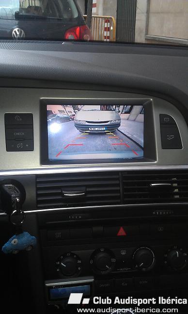

audia6-2.7 Publicado 21 de Marzo del 2012 Denunciar Publicado 21 de Marzo del 2012 y por ultimo la del resultado

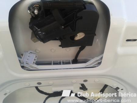

raulmunoz Publicado 21 de Marzo del 2012 Autor Denunciar Publicado 21 de Marzo del 2012 La parte de la cerradura del maletero va quitando el tensor y los conectores, hay k girarla a la contra de las agujas del reloj tirar un poco va duro hacia fuera y ya la tenemos fuera.
raulmunoz Publicado 21 de Marzo del 2012 Autor Denunciar Publicado 21 de Marzo del 2012 y una vez puesta nos keda asi.
