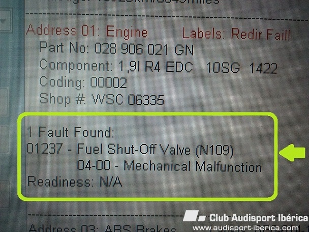

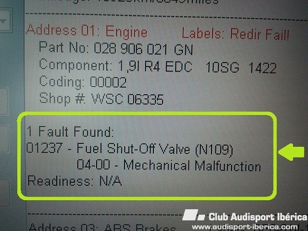

jhonysen Publicado 29 de Marzo del 2013 Denunciar Publicado 29 de Marzo del 2013 (editado) Si no me equivoco estamos hablando de una electroválvula para el apagado del coche. Un sistema que llevan los motores diesel desde hace mucho tiempo, aunque lo normal sería que si falla no arrancase o no se pudiera apagar el coche. En mi AFN me hizo la misma jugarreta hace unos días, lo he encendido y se ha acelerado durante un segundo (ya me pareció extraño) y a continuación en carretera le faltaba fuerza. Al ser una distancia corta la que andube no puede probarlo más y a partir de ahí los siguiente días arranco sin problemas y andaba perfectamente. Al pasarle el VAGCOM me encontré con el mísmo error grabado: Le borré el error y hasta ahora, a ver si vuelve a dar el mismo fallo, ya os contaré. Por cierto, no parece extraña la relación entre esta electroválvula y la falta de potencia en carretera por lo que me he estado informando por la red, eso sí, es curioso. Un saludo. Editado 29 de Marzo del 2013 por jhonysen Responder
