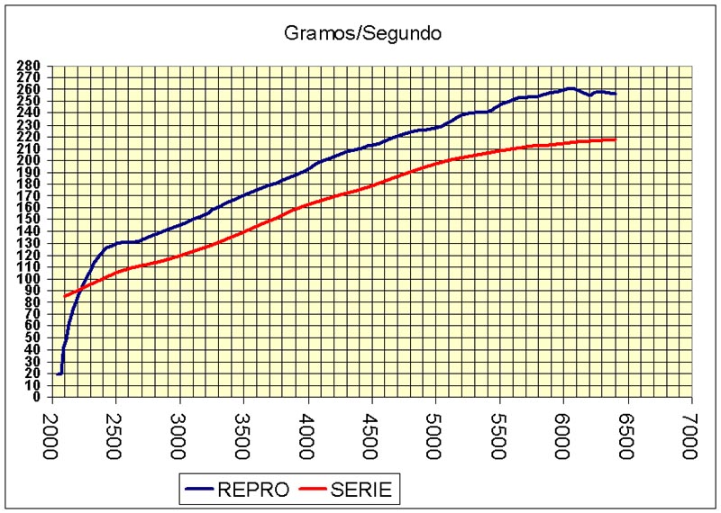

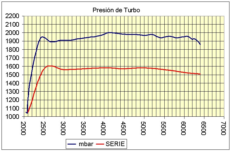

Goio Publicado 16 de Mayo del 2006 Denunciar Publicado 16 de Mayo del 2006 Retomo el hilo del post pues Wilfredo y yo hemos tomado datos el 14.05.06 al Negrito tras la repro. En breve colgaré los datos obtenidos. Me los están pasando a gráficos para una mejor interpretación. Las impresiones son bastante buenas. Ya comentaréis. Un saludo. Responder
supercanedas Publicado 16 de Mayo del 2006 Denunciar Publicado 16 de Mayo del 2006 Retomo el hilo del post pues Wilfredo y yo hemos tomado datos el 14.05.06 al Negrito tras la repro. En breve colgaré los datos obtenidos. Me los están pasando a gráficos para una mejor interpretación. Las impresiones son bastante buenas. Ya comentaréis. Un saludo. Si necesitas que te lo pase a "foto" me lo dices,si no te apañas con el excel de ayer desde luego tiene una pinta cojonuda Responder
Goio Publicado 17 de Mayo del 2006 Denunciar Publicado 17 de Mayo del 2006 Muchas gracias a Super y Wilfredo. Os cuelgo, si puedo, los datos tras la repro comparándolos con los obtenidos de serie. Responder

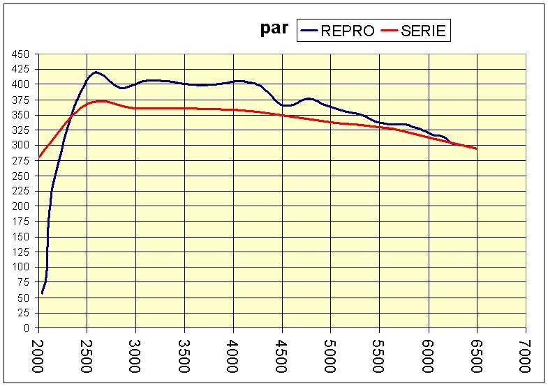

Goio Publicado 17 de Mayo del 2006 Denunciar Publicado 17 de Mayo del 2006 Y curva de par. Ya diréis. El coche va fantástico. Responder
