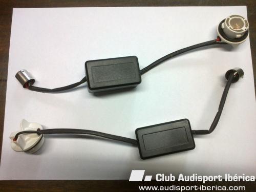

tecmel Publicado 26 de Febrero del 2012 Denunciar Publicado 26 de Febrero del 2012 Yo hasta ahora he llevado las de M-TEC (las de efecto espejo) que no están mal y al ser lámpara te olvidas de ningún fallo, pero me he decidido a cambiar a led porque quiero algo mas blanco. De momento llevo compradas unas y dan el dichoso fallo, asi que antes de comprar mas y gastarme un dineral en bombillitas he pensado en probar las resistencias de la foto, le he preguntado al vendedor y me ha dicho que en principio la función de estas resistencias es quitar el fallo, pero que no puede asegurarme 100% que me funcione, le he preguntado si acepta devoluciones pero ya no me ha respondido mas. Vosotros creéis que con estas resistencias se iría el fallo? O que por el contrario tenemos un coche tan tiquismiquis en este tema que incluso ni con esto lo solucionaríamos? Cuestan 15€ asi que tampoco es mucho por lo que arriesgarse, no sé Responder
templario88 Publicado 26 de Febrero del 2012 Denunciar Publicado 26 de Febrero del 2012 (editado) esta resitencia solo es para el pre, en principio si la resintecia consume igual que la bombilla no deveria de dar fallo pero igualmente esto parece muy grodo donde lo metes? Editado 26 de Febrero del 2012 por templario88 Responder
tecmel Publicado 26 de Febrero del 2012 Denunciar Publicado 26 de Febrero del 2012 esta resitencia solo es para el pre, en principio si la resintecia consume igual que la bombilla no deveria de dar fallo pero igualmente esto parece muy grodo donde lo metes? Claro, yo tengo un pre. El meterlo no es el mayor de mis problemas, con cinta de doble cara se pone donde se pueda, no creo que sea excesivalente grande, al menos en la foto no lo parece, pero si con eso consiguiera quitar el fallo te aseguro que lo meto donde hiciese falta Responder

templario88 Publicado 28 de Febrero del 2012 Denunciar Publicado 28 de Febrero del 2012 con una resitencia del mismo consumo tiene que ir el problema es el calentamiento de la resitencia que no vaya a quemar algo.. Responder
