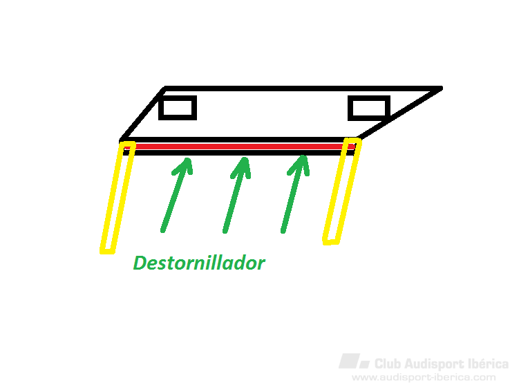

mikela4 Publicado 28 de Febrero del 2012 Denunciar Publicado 28 de Febrero del 2012 En el dibujo te he marcado los sitios donde van los clips.No tengo el coche conmigo porque te haria un par de fotos para que veas lo facil que es. La parte que dices tu que esta pillada por los laterales del respaldo de los asientos es moqueta,no t epreocupes,sale con la bandeja SIN QUE SE ROMPA ! Solo esta pillada alli de forma libre.Tu metes un destornillador de punta plana muy ancha(desde abajo hacia arriba,como en el dibujo,entre la bandeja y la chapa) si quieres,o cualquier cosa que tenga punta plana (incluso una parpalina,o no se como llamarla).Desclavas los clips y luego tira de la bandeja como bien te ha explicado el Atabasco.Y veras que sale sin romper nada ! Una vez fuera,los altavoces los cambiaras muy facil.Esto si,con paciencia y herramientas adecuadas. Es que si todo fuese tan sencillo como "quita y pon",entonces donde estaria la gracia de hacer cosas uno mismo con la satisfaccion que te da esto? Un saludo ! Responder
