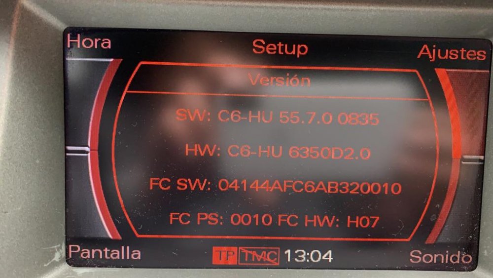

servan81 Publicado 2 de Diciembre del 2018 Denunciar Publicado 2 de Diciembre del 2018 En 1/3/2012 a las 15:48, CAlaBazA dijo: Bueno, pues lo mejor de todo siempre es la solución al problema, y ya la tengo......... Como bien me dijeron los foreros de este tema he actualizado de la versión de mi MMI de la v.2120 a la v.5570 y se acabo el asunto de "Tecla libre" ahora me salta una señorita de Audi pidiendome que le indique el teléfono a marcar. Quiero daros las gracias a todos los que habéis aportado en el tema, en especial a Rodhack que me ha ayudado mucho en la actualización del MMI. Os pego el link de Rodhack por si os sirve de ayuda: http://www.audisport-iberica.com/foro/index.php?/topic/268687-actualizar-mmi-a-version-5570/ hola a ver si alguien me puede ayudar,actualice mi mimi 2g a la version 5570 y me sigue saliendo al pulsar la tecla del volante,(tecla libre) sabeis porque puede ser ? os paso una foto para que me orienteis si hay algo que no actualice bien Responder
servan81 Publicado 2 de Diciembre del 2018 Denunciar Publicado 2 de Diciembre del 2018 hace 4 minutos, servan81 dijo: hola a ver si alguien me puede ayudar,actualice mi mimi 2g a la version 5570 y me sigue saliendo al pulsar la tecla del volante,(tecla libre) sabeis porque puede ser ? os paso una foto para que me orienteis si hay algo que no actualice bien se me olvido decir,llevo manos libres fiscon y uso iphone xs Responder
ximo@6 Publicado 2 de Diciembre del 2018 Denunciar Publicado 2 de Diciembre del 2018 la cuestión el manos libres es de audi ?? si es de audi faltara indicarle que hable al teléfono Responder
servan81 Publicado 3 de Diciembre del 2018 Denunciar Publicado 3 de Diciembre del 2018 hace 13 horas, ximo@6 dijo: la cuestión el manos libres es de audi ?? si es de audi faltara indicarle que hable al teléfono pues es kufatec fiscon,segun sus instrucciones dice que si el auto lleva controlo por voz el manos libres lo reconoce,tambien lei que se puede usar para el navegador y el cd. Desde vag com modulo 19 he activado el control por voz y el micro y no hay comunicacion y tampoco puedo entrar en el modulo 77 del telefono. segun mi conclusion es que no lleva micro original pues otra cosa no se me ocurre y como no puedo entrar en el modulo de telefono pues nada puedo hacer.supongo sera porque no es el manos libres original de casa,lo que si me hace dudar es que funciona perfecto con la pantalla y la botonera y he leido que si acepta el controlo por voz del coche. pero ya no se me ocurre nada mas que hacer gracias de todas formas ------------------------------------------------------------------------------- Dirección 19: Gateway CAN Etiquetas:. EST\4F0-910-468.clb N°. de Parte SW: 4F0 910 468 A HW: 4F0 907 468 D Componente: Gateway H10 0060 Versión: 10 N° de Serie: 12008054128110 Codificación: ECFE73C41B7104 Nº Taller: WSC 02325 785 00200 VCID: 275D4D9E96ED127EF0-8072 2 Averías detectadas: 01303 - Sensor y receptor para teléfono (R36) 004 - Sin señal/comunicación Cuadro Congelado: Estado de Avería: 01100100 Prioridad de Avería: 3 Frecuencia de Avería: 1 Reseteos del Contador: 211 Kilometraje: 237056 km Indicación de Tiempo: 0 Fecha: 2018.12.02 Tiempo: 21:45:41 01301 - Unidad de control de entrada de voz (J507) 004 - Sin señal/comunicación Cuadro Congelado: Estado de Avería: 01100100 Prioridad de Avería: 3 Frecuencia de Avería: 1 Reseteos del Contador: 211 Kilometraje: 237056 km Indicación de Tiempo: 0 Fecha: 2018.12.02 Tiempo: 21:45:41 ------------------------------------------------------------------------------- Dirección 67: Control de Voz No se puede acceder ------------------------------------------------------------------------------- ------------------------------------------------------------------------------- Dirección 77: Teléfono No se puede acceder Fin---------------------(Tiempo transcurrido: 02:28)----------------------- Responder
